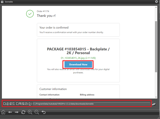

이 기능을 사용하면 VRED 내에서 Domeble을 통해 Scenebox 360에 직접 액세스할 수 있습니다. 5개의 새 Domeble 360° HDR과 해당 백 플레이트가 제공됩니다.
메뉴 막대에서 웹숍 > Domeble을 선택합니다. 이렇게 하면 VRED 내에서 Domeble을 통해 Scenebox 360에 바로 액세스할 수 있습니다.
컨텐츠 및 숍을 검색합니다. 사용자 계정 정보를 입력하고 지금 다운로드 버튼을 클릭하면 HDR 및 함께 제공되는 백 플레이트가 다운로드됩니다.
다운로드한 압축 파일은 다운로드 디렉토리 필드에 나열된 위치에 있습니다. 위치를 변경하려면 다운로드 디렉토리를 변경하는 방법을 참조하십시오.
웹숍에 대한 자세한 내용은 웹숍 작업을 참조하십시오.
