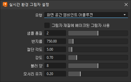

시각화 > 래스터화 설정 > 실시간 환경 그림자 상자 아이콘에서 실시간 화면 공간 앰비언트 어클루젼을 찾아 유형으로 화면 공간 앰비언트 어클루젼 설정을 선택합니다.
화면 공간 앰비언트 어클루젼 설정
자세한 내용은 시각화 메뉴의 래스터화 설정을 참조하십시오.
