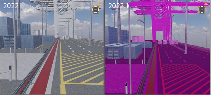

2022.2에서는 재질 자산에 대한 인라인 및 비인라인 저장 기본 설정이 추가되고 누락된 비인라인 텍스처에 대한 시각적 경고가 변경되었습니다.
누락된 비인라인 텍스처에 대한 더미 텍스처가 분홍색에서 분홍색 및 검은색 체커보드로 변경되었습니다. 조각 사용이 활성화된 투명 텍스처의 경우 더미 텍스처가 체커 무늬로 투명하게 표시됩니다.
| 2022.2 이전 | 2022.2부터 | 2022.2에서 투명 |
장면에 분홍색 및 검은색 체커보드 텍스처가 표시되는 경우 이는 하나 이상의 누락된 비인라인 텍스처가 있음을 나타냅니다. 다음과 유사한 노란색 경고 메시지가 터미널 로그에 있는지 확인합니다.
