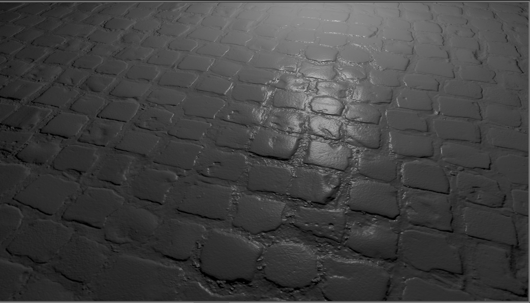

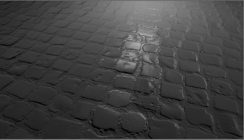

노멀 맵의 탄젠트 벡터 방향을 수정하려면 이 중 하나를 변경하고 문제가 수정되는지 확인합니다. 그렇지 않으면 해당 옵션을 비활성화하고 다른 옵션을 활성화하거나 U 반전과 V 반전을 모두 활성화합니다. 이러한 옵션을 사용하면 VRED에서 노멀 정렬을 위한 솔루션을 제공하는 다양한 유형의 노멀 맵을 지원할 수 있습니다.
| U 반전 비활성화됨으로 설정된 잘못된 상태 | U 반전이 활성화된 상태에서 수정됨 |
