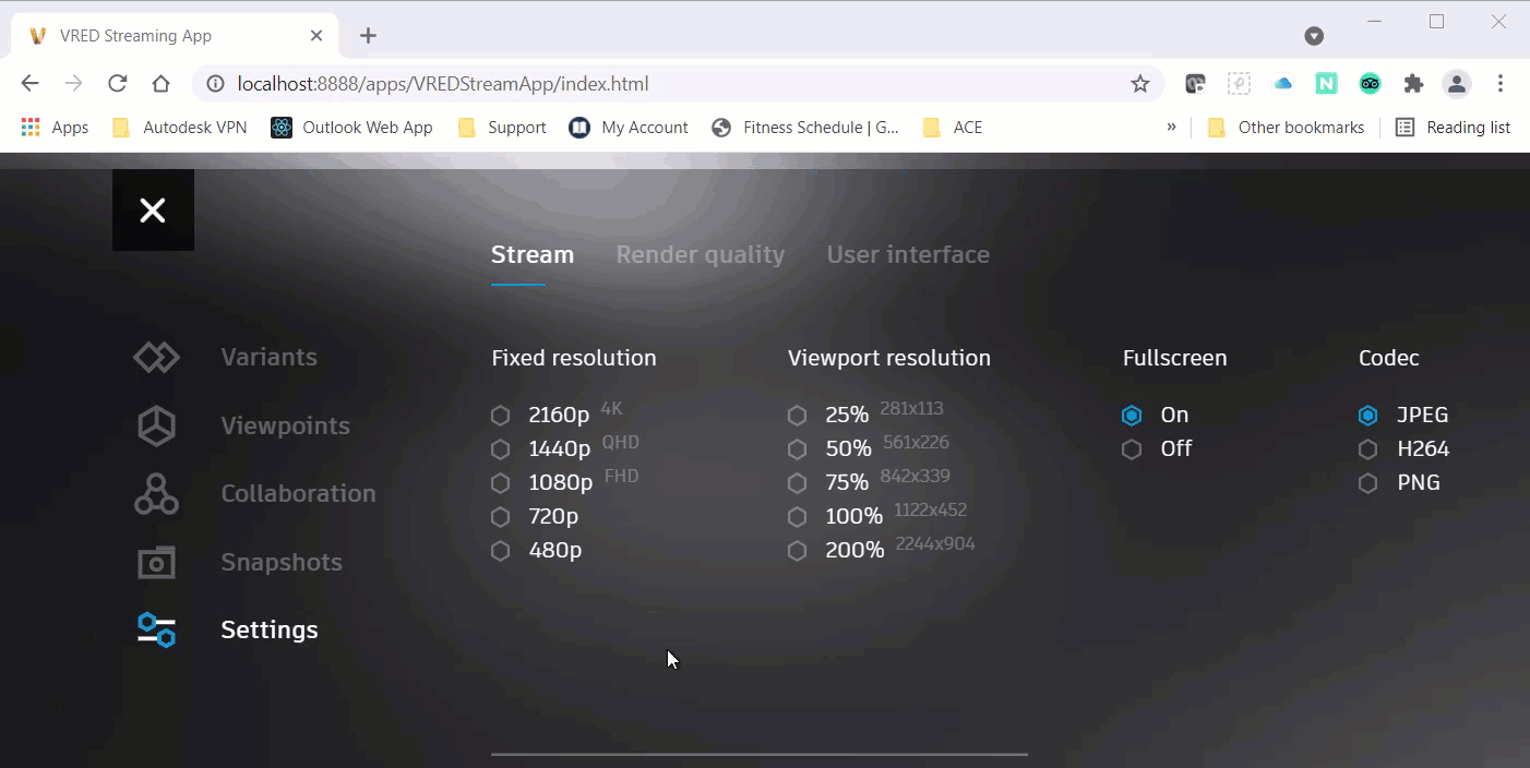

2022.2에는 연결된 스트림 사용자의 수를 표시하는 옵션뿐만 아니라 스크롤 막대, 로딩 애니메이션, 보안 세션 참여 및 만들기 옵션도 추가되었습니다. 일부 메뉴가 변경되고 세션 사용자의 자동 색상 지정이 추가되었습니다.

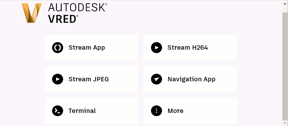

화면 외부 옵션이 있음을 나타내는 스크롤 막대가 스트림 앱의 하단에 추가되었습니다. 창에서 컨텐츠를 누른 채 끌어 브라우저 크기를 조정하지 않고도 더 많은 옵션에 액세스할 수 있습니다.

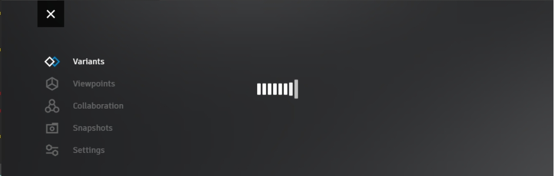

장면, 변형 또는 뷰포인트가 로드됨을 나타내는 애니메이션 로드가 추가되었습니다. 다른 경우에는 변형 또는 뷰포인트가 없음을 나타냅니다.

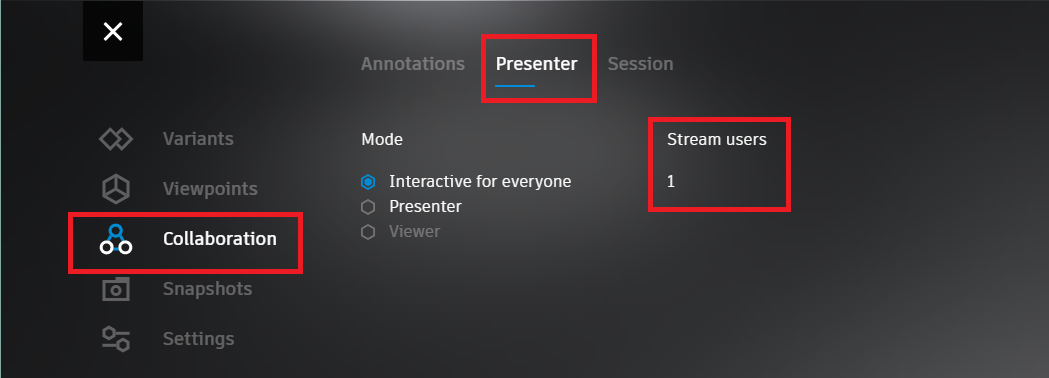

공동 작업 > 발표자 섹션에 있는 새로운 스트림 사용자 옵션은 스트리밍 세션에 액세스하는 작업자 수를 표시합니다.
사용자가 웹 브라우저를 통해 연결된 모바일 장치에서 스트리밍되는 공동 작업 세션에 참여하면 스트림 사용자가 됩니다. 스트림 사용자는 VRED 라이선스가 있는 컴퓨터의 IP 주소를 사용하여 VRED 인스턴스로 참여합니다. 따라서 VRED 라이선스가 없는 사용자도 공동 작업 세션에 참여할 수 있습니다. 이 IP 주소에 연결된 모든 사람은 동일한 카메라 관점을 공유하므로, 이 주소를 변경하면 해당 IP 주소에 연결된 모든 사람에 대해 변경 사항이 적용됩니다. 스트림 사용자는 해당 IP 주소의 컴퓨터를 사용하는 다른 참가자와 동일한 공동 작업 아바타를 공유합니다.

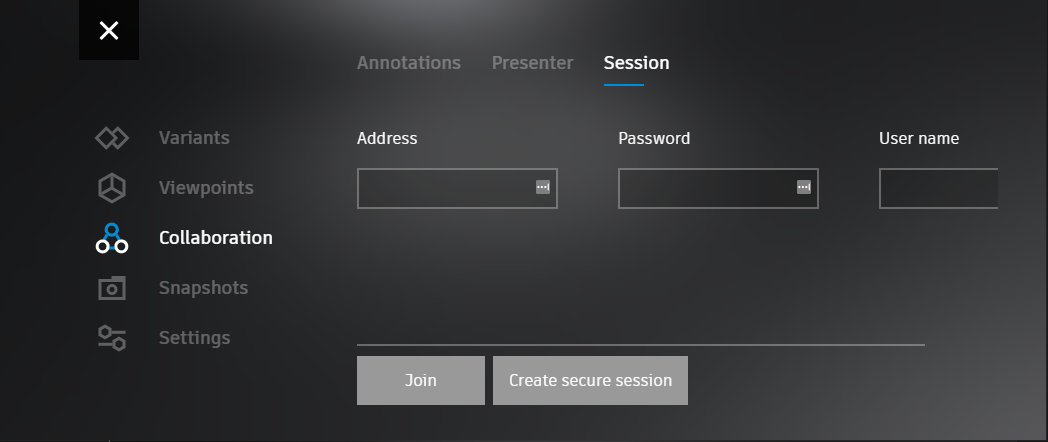

새로운 세션 옵션을 사용하여 안전한 공동 작업 세션을 만들고 사용자가 기존 VR 공동 작업에 참여할 수 있습니다.
보안 세션 만들기를 클릭합니다. 호스트의 기본 설정은 localhost이지만 변경할 수 있습니다.
암호를 입력한 다음 확인을 클릭하여 주소 필드에 주소를 생성합니다.
사용자 이름을 입력하고 참여를 클릭합니다.
