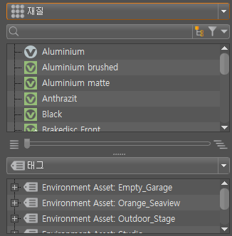

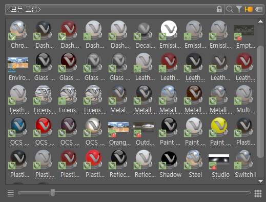

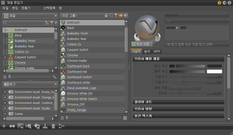

새롭게 개선된 재질 편집기 동영상 캡션: VRED 2023에서는 재질 편집기가 새롭게 바뀌었습니다. 분리된 재질 편집기를 사용하면 이제 Python API를 통해 모든 속성에 액세스할 수 있습니다. 이 기능은 VRED Core를 사용한 재질 속성 자동화 및 액세스 등의 작업에도 매우 유용합니다.
새로운 서비스 및 클래스에 대한 자세한 내용은 Python 설명서(도움말 > Python 문서 > VRED Python API v2 설명서)를 참조하십시오. 이제 새 재질 편집기에서 여러 재질을 동시에 선택하고 전체 선택에 대한 값을 한 번에 변경할 수 있습니다. 예를 들면 선택한 모든 재질의 분산 색상을 동시에 변경하거나 여러 재질에 대한 재지정을 설정할 수 있습니다.
그러나 라이트 편집기에서는 꽤 오래전부터 여러 엔티티의 값을 동시에 변경할 수 있습니다.
이제는 복잡한 재질에 대한 보다 빠르고 향상된 개요를 제공하는 장면 그래프와 유사한 트리 뷰도 사용할 수 있습니다. 트리 뷰를 확장하려는 경우 맨 아래에 있는 새 슬라이더를 사용할 수도 있습니다.

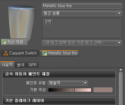

또한 "경로" 탐색을 구현했습니다. 하위 재질과 해당 상위가 이러한 탭으로 구성되어 있어 하위 재질과 해당 상위 간의 탐색이 훨씬 쉬워졌습니다.
