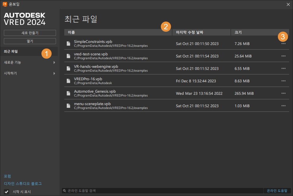

새로운 온보딩 최근 파일 섹션을 통해 최근 파일에 액세스할 수 있습니다. 각 파일에는 파일 이름 및 경로, 마지막 수정 날짜 및 크기가 표시됩니다. 추가 옵션을 보려면 ...을 클릭합니다.
동영상 캡션 VRED를 시작할 때 사용자 환경을 향상시키는 새로운 온보딩 화면이 표시됩니다.
보시다시피 최근에 열었던 파일 목록이 표시되며 여기에서 직접 빠르게 액세스할 수 있습니다.
온보딩에서는 30개의 최신 프로젝트에 쉽게 액세스할 수 있도록 최근 파일 탭이 추가되었습니다. 파일의 이름, 위치 및 크기를 빠르게 확인할 수 있습니다. 기본적으로 마지막으로 수정된 파일이 첫 번째로 나열됩니다. 가장 최근 파일 목록을 표시하려면 최근 파일을 클릭합니다.
레이블이 지정된 최근 파일 섹션
1 최근 파일 탭 - 가장 최근의 30개 파일 목록을 표시하려면 클릭합니다. 로드할 파일을 두 번 클릭하고 있는 그대로 엽니다.
2 파일 정보 - 파일 이름, 경로, 마지막 수정 날짜 및 크기를 제공합니다.
3 옵션 - ...을 클릭하여 다음 옵션에 액세스합니다.
파일 열기
파일 작업을 바로 시작하려면 두 번 클릭하거나 ...를 클릭하고 열기를 선택하여 VRED에서 엽니다.
파일 위치 열기
파일이 있는 폴더를 열려면 ...을 클릭하고 파일 위치 열기를 선택합니다.
파일 경로 복사
파일 경로를 복사하려면 ...을 클릭하고 경로 복사를 선택합니다.
