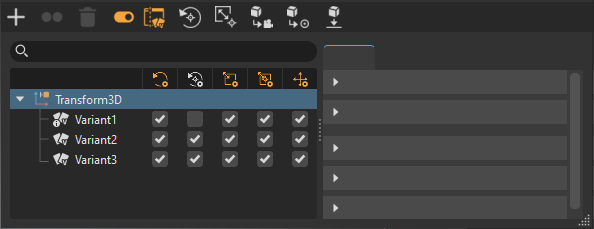

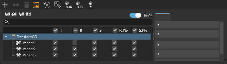

다양한 모듈 및 편집기에서 모듈 섹션의 길이를 줄이는 데 도움이 되는 병렬 슬라이더, 창 너비를 확장하는 필드 등 UI 레이아웃 개선 사항을 확인할 수 있습니다. 또한 컨텍스트 메뉴에 아이콘이 추가되었고, 경고 대화상자에서 업데이트되었으며,
와 같은 버튼으로 사용된 아이콘은 이제 시각적으로 사용 안 함 상태
를 가집니다.

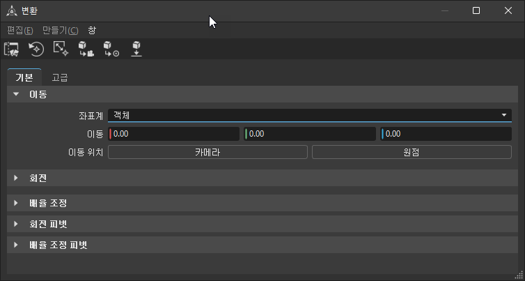

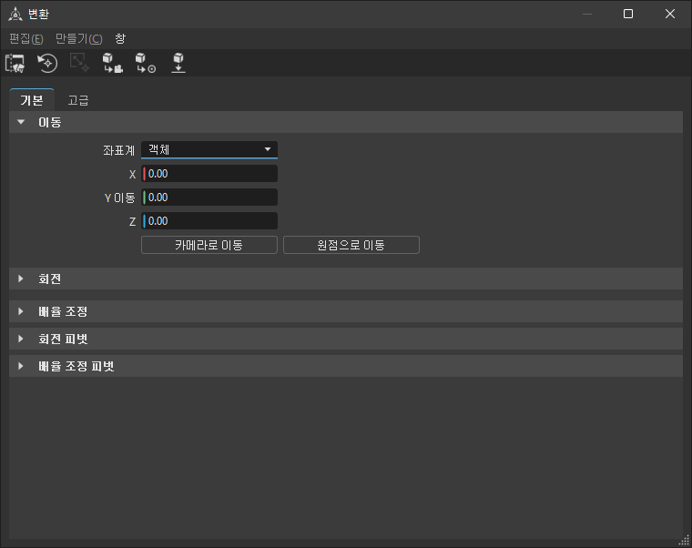

동영상 캡션: VRED 내에서 x, y 및 z 값이 이제 수평으로 배치되도록 변환 편집기가 최적화되어 사용자에게 친숙한 수평 읽기 방향이 적용되었으며 다른 모듈과의 일관성이 높아졌습니다.

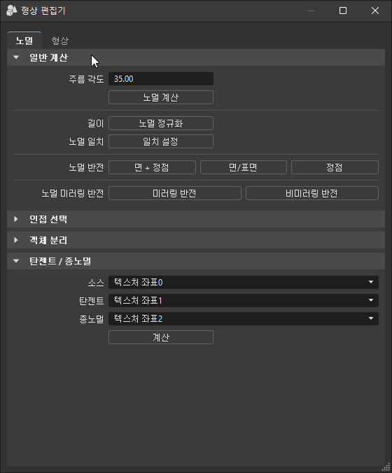

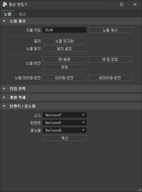

이제 누름 버튼 및 드롭다운 메뉴가 편집기의 폭으로 확장되며 일부 옵션의 이름이 바뀌었거나 재정렬되었습니다.
이제 누름 버튼 및 드롭다운 메뉴가 편집기의 폭으로 확장됩니다.

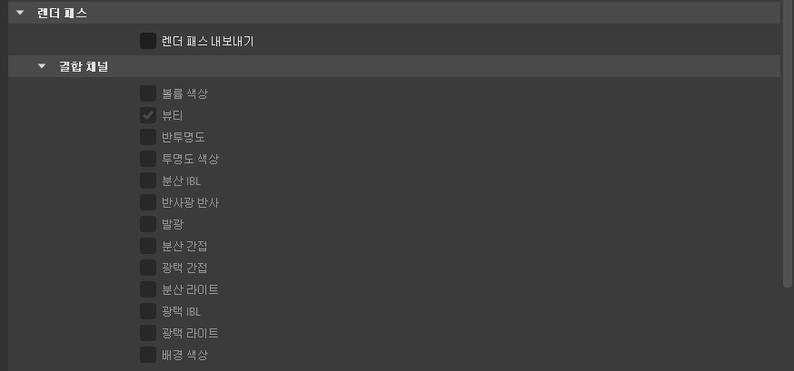

렌더 설정 모듈의 레이아웃이 변경되어 이제 렌더 패스 섹션이 가시화 > 렌더 패스 렌더링과 비슷하게 배치됩니다. 또한 보다 향상된 기능으로, 사후 처리에서 보다 예술적인 자유도를 제공하기 위해 렌더 패스 섹션에 깊이 모드, 깊이 범위 및 어클루젼 범위 옵션이 추가되었습니다. 자세한 내용은 렌더 설정 및 렌더 패스를 참조하십시오.
변환 편집기에서 다음과 같은 변경 사항을 찾을 수 있습니다.
| 2024 | 2024.2 |
