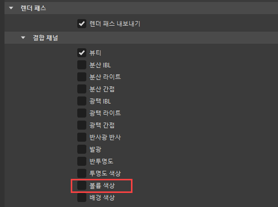

또한 3D 뷰포트에서 볼륨 채널을 볼 수도 있습니다. 이렇게 하려면 가시화 메뉴 > 렌더 패스 렌더링 > 결합/재질 채널 > 볼륨 색상에서 해당 채널 및 CPU 또는 GPU 레이트레이싱이 활성화되어 있어야 합니다.

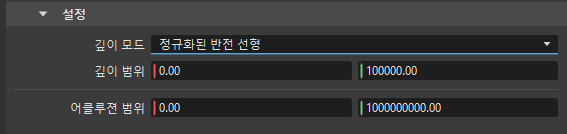

렌더 패스 섹션에서는 레이트레이싱의 선형 깊이 패스 및 어클루젼 패스에 대한 최소 및 최대 범위를 제어할 수 있습니다. 이러한 설정에 대한 변경 사항은 뷰포트에 즉시 표시됩니다. CPU 또는 GPU 레이트레이싱이 활성화되어 있고 가시화 메뉴 > 렌더 패스 렌더링 > 보조 채널 > 깊이/어클루젼에서 해당 채널이 활성화되어 있는지 확인합니다.
VRED 2024.2에서는 표준 공간(선형)을 사용하거나 카메라에서 가까운/먼 클리핑 평면 설정(표준)과 독립적으로 지정된 범위(정규화된 선형 및 정규화된 반전 선형) 내에서 깊이 패스를 생성하는 옵션 및 렌더 패스 섹션에 설정 하위 섹션을 추가했습니다. 사후 처리에서 피사계 심도나 안개를 사용합니다. 어클루젼 범위를 사용하여 사후 처리에서 주름의 대비를 조정할 수 있습니다.
깊이 모드 - 깊이 패스가 계산되는 방식을 설정합니다. 다음 중에서 선택할 수 있습니다.
깊이 범위 - 정규화된 선형 또는 정규화된 반전 선형 깊이 모드를 사용할 때 깊이 최솟값 및 최댓값을 설정합니다.
어클루젼 범위 - 앰비언트 어클루젼 계산에 사용되는 범위를 설정합니다. 이 옵션을 사용하여 사후 처리에서 주름의 대비를 조정할 수 있습니다.
