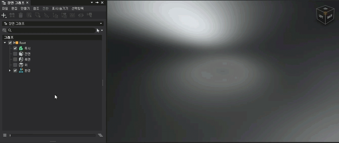

장면 그래프에서 만들기 > 볼륨을 선택하면 선택한 항목에 따라 볼륨 분산이 만들어지거나 OpenVDB 또는 NanoVDB가 로드됩니다. 두 경우 모두 OpenGL에서 볼륨 렌더링을 수행하려면 깊이 벗기기 투명도가 필요함을 나타내는 경고가 나타납니다. 사용을 클릭하면 이 작업이 수행됩니다.

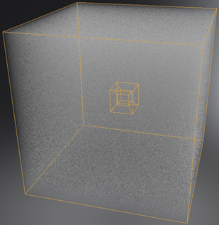

  • 볼륨 분산 - 볼륨 분산 노드(볼륨 분산 노드 아이콘)를 장면 그래프에 추가하면 뷰포트에 다음이 나타납니다.
    뷰포트의 기본 볼륨 분산 이미지
볼륨 분산은 볼륨 내에서 라이트의 분산을 시뮬레이션합니다. 안개, 연기 또는 먼지와 같은 동질적이고 이질적인(노이즈) 대기 효과를 만드는 데 사용합니다. 볼륨 객체(VDB)에 적용할 때 볼륨 분산 속성은 라이트가 볼륨과 상호 작용하는 방식을 제어하여 모양과 가시성에 영향을 줌으로써 라이트 빔 또는 어두컴컴한 레이(갓 레이)의 사실적인 효과를 생성합니다. 이러한 속성을 조정하여 볼륨 내에서 분산된 라이트의 밀도, 색상 및 강도를 제어합니다. 안개의 두께나 불투명도를 제어하거나 안개가 낀 대기를 장면에 추가합니다.

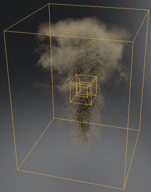

  • OpenVDB - 지정된 VDB 또는 NVDB 파일을 VRED로 가져옵니다. 여기서 동적으로 스트리밍할 수 있습니다. 볼륨 분산 노드(볼륨 분산 노드 아이콘)가 장면 그래프에 추가되고 뷰포트에 다음이 나타납니다.
    뷰포트의 기본 VDB 이미지
    VDB는 "Volume DataBase" 또는 "Voxel DataBase"의 약어로, 볼륨 데이터를 나타내는 데 사용됩니다. VRED는 VDB를 사용하여 연기, 불, 구름 또는 기타 복잡한 3D 구조와 같은 볼륨 데이터를 나타냅니다. 또한 밀도, 온도 또는 속도와 같은 속성을 저장하고 볼륨 데이터를 조작하여 현실적이고 시각적으로 매력적인 효과를 만들 수 있는 유연하고 효율적인 방법을 제공합니다. 재질 편집기를 사용하여 이를 사용자화합니다.
