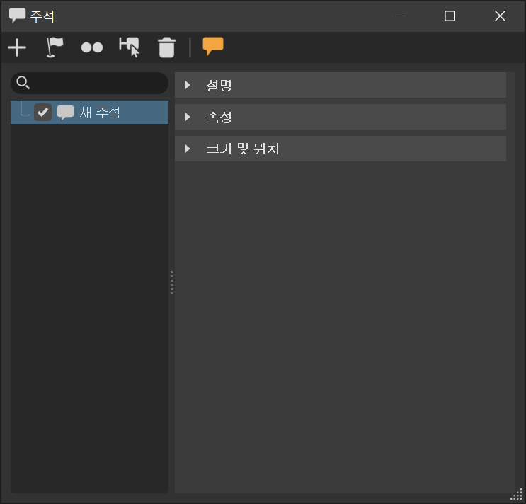

그리고 클리핑 모듈, 주석 모듈, 커넥터 모듈 및 애니메이션 모듈과 같은 새로운 사용자 인터페이스 지침을 반영하기 위해 여러 모듈의 레이아웃 및 컨트롤이 변경되었습니다. 또한 기본 설정 대화상자가 개선되어 새로운 슬라이더를 사용해 전체 트리를 확장하여 신속하게 개요를 볼 수 있습니다. 또한 이제 모든 경고 대화상자를 제어하고 이러한 대화상자를 활성화하거나 비활성화할 수 있습니다. 이는 워크플로우에 영향을 주지 않는 반복되는 경고에 매우 유용합니다. 배경을 보다 직관적으로 변경할 수 있는 새로운 색상 램프 슬라이더가 추가되었습니다.

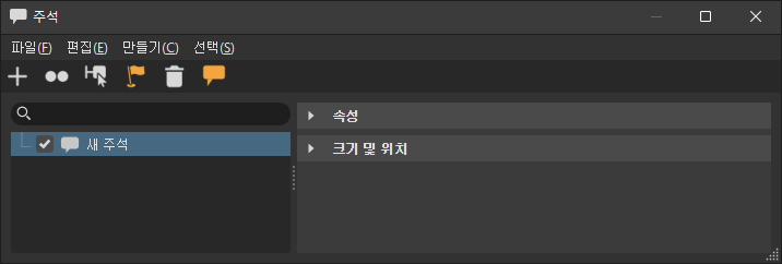

메뉴 막대가 추가되고, 빠른 작업 막대 아이콘이 재정렬되고, 설명 옵션이 특성으로 이동되었으며, 속성 내의 레이아웃이 업데이트되었습니다. 자세한 내용은 주석을 참조하십시오.

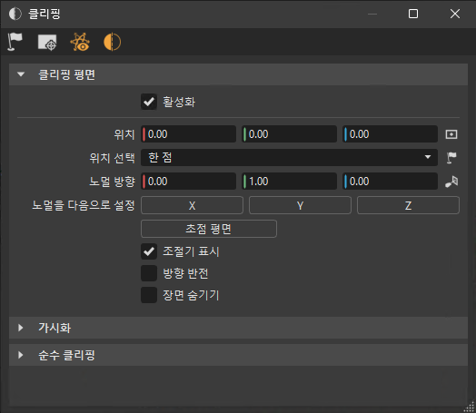

클리핑 모듈의 레이아웃이 조정되고 빠른 액세스 막대에 추가되었습니다.

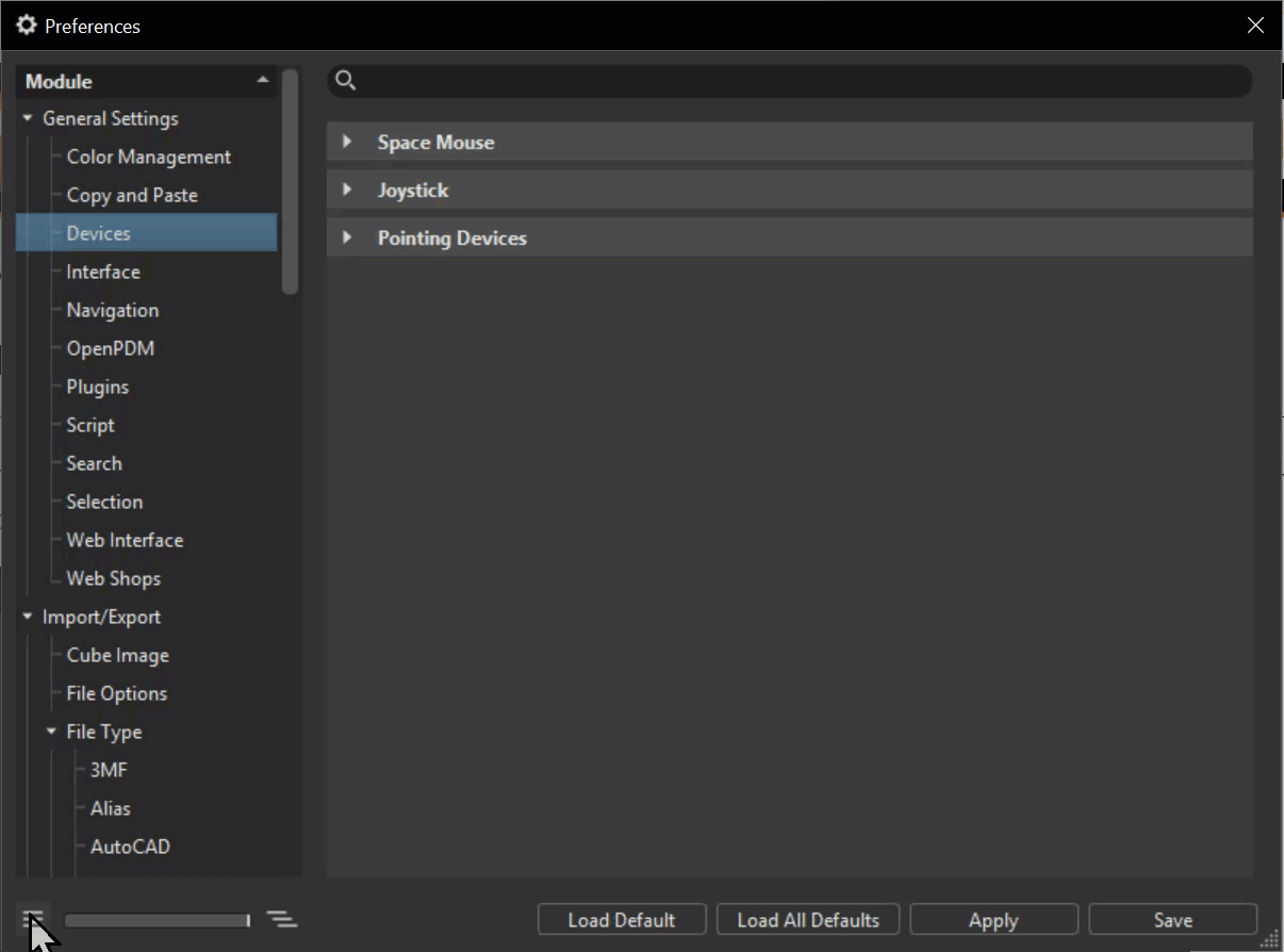

2025.1에는 여러 가지 기본 설정 변경 사항이 있습니다.

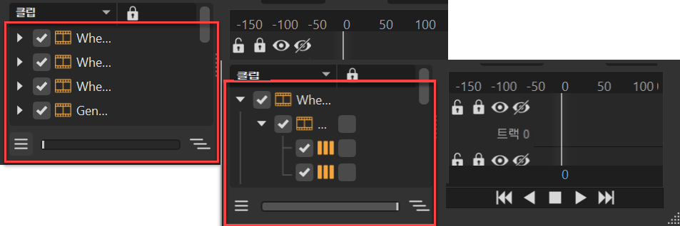

기본 설정에서 목록 트리를 확장하거나 축소할 수 있는 슬라이더가 추가되었습니다.

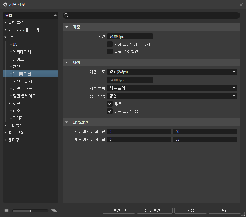

애니메이션 기본 설정의 레이아웃 및 정렬이 업데이트되었습니다.

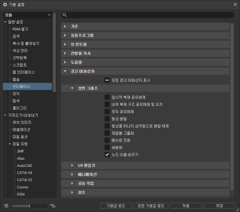

숨겨진 확인 대화상자의 표시를 다시 활성화하기 위해 모든 경고 대화상자 표시 옵션이 편집 > 기본 설정 > 일반 설정 > 인터페이스 > 경고 대화상자에 추가되었습니다.

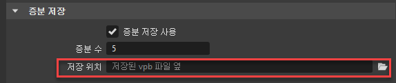

증분 파일 저장 위치를 지정하기 위해 저장 위치 옵션이 추가되었습니다. 모든 증분은 편집 > 기본 설정 > 파일 유형 > OSB/VPB 기본 설정 > 내보내기 탭 > 증분 저장 > 저장 위치에서 선택한 절대 폴더 내에 저장됩니다.
을 클릭하여 새 저장 위치를 찾아보고 설정합니다.
그러나 경로가 지정되지 않았거나 잘못되었거나 액세스할 수 없는 경우 디렉토리가 기본값으로 돌아갑니다. 이 경우 현재 열려 있는 .vdb 파일의 프로젝트 디렉토리 내에 새 폴더가 만들어지고, 여기서 모든 증분이 저장됩니다. 상대 위치 및 폴더 이름(newLocation/mybackup)을 입력하여 이 상대 경로 내에서 사용자 지정 폴더를 정의할 수 있습니다.

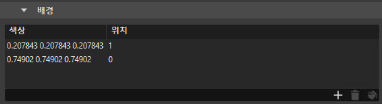

편집 > 기본 설정 > 렌더링 > 렌더 윈도우 > 가시화 탭 > 뷰포트 > 배경 섹션에서 배경 색상 목록을 램프 슬라이더로 대체했습니다.

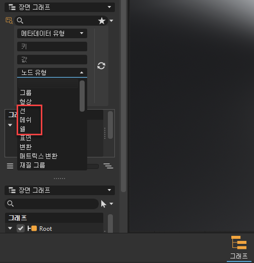

셸, 메쉬, 선이 장면 그래프 고급 검색 노드 유형 목록에 추가되었습니다.
