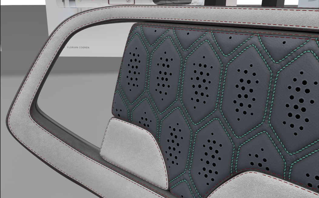

동영상 캡션: 또 다른 타사 업데이트는 새로운 Substance SDK로, 예를 들어 엠보싱 패턴 주위의 경로를 따라 스티치를 생성하는 스플라인 스캐터 노드와 같은 최신 Substance 노드 유형을 지원하기 위해 구현되었습니다. 그리고 전체 입력을 쉽게 변경할 수 있습니다. 이를 통해 CMF 작업 흐름에 훨씬 더 많은 유연성이 제공됩니다.

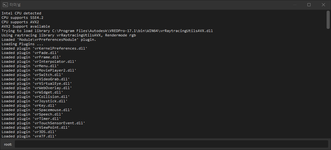

Python 요청에 로그 수준을 추가하기 위해 vrLogService를 노출했습니다. 다음 중에서 선택할 수 있습니다.

스플라인, 스플라인 분산 및 노드 자르기와 같은 최신 Substance 노드 유형을 지원하도록 Substance SDK가 버전 9.1.2로 업데이트되었습니다. 엠보싱 패턴 주위의 경로를 따라 스티치를 생성하는 데 사용합니다. 전체 입력을 쉽게 변경할 수 있습니다. 이를 통해 CMF 작업 흐름에 훨씬 더 많은 유연성이 제공됩니다.

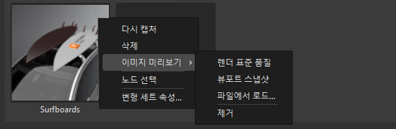

변형 세트 썸네일 미리보기를 삭제하기 위해 변형 세트 컨텍스트 메뉴에 제거가 추가되었습니다. 트리에서 미리보기를 선택하거나 변형 세트 단순 뷰 모드에서 마우스 오른쪽 버튼을 클릭한 다음 미리보기 이미지 > 제거를 선택하여 세트에서 선택한 미리보기를 제거합니다.
