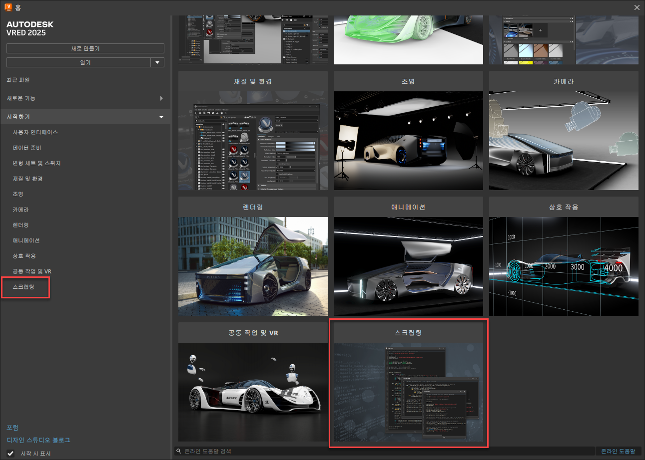

이제 최근 파일이 열리면 홈 대화상자가 자동으로 닫힙니다.
온라인 설명서에서 Python VRED 튜토리얼 예제 스크립트에 액세스하기 위한 자세히 알아보기 링크가 포함된 스크립팅 카드가 시작하기 섹션에 추가되었습니다.
열기 또는 예제 열기를 사용한 다음 파일 열기 대화상자를 취소하면 홈 대화 상자가 다시 열립니다.
