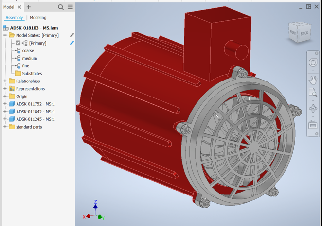

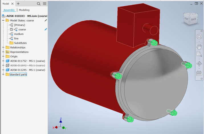

이제 Inventor 파일을 VRED로 가져올 때 사용되는 Inventor 모델 상태를 선택할 수 있습니다. 이 옵션은 둘 중 하나를 선택해야 하는 옵션이므로 ATF API는 한 번에 다중 모델, 두 모델 모두 또는 특정 모델 상태를 가져오는 것을 허용하지 않습니다.
동영상 캡션: 또한 Inventor 파일 가져오기가 향상되었습니다. 이제 "기본" 또는 "마지막 활성" Inventor 모델 상태를 가져올지 여부를 결정할 수 있습니다. 따라서 Inventor 파일로 보다 유연하게 작업할 수 있습니다.
Inventor 파일을 가져올 때 파일 가져오기 > 파일별 옵션 섹션의 모델 상태 옵션에서 기본 또는 마지막 활성 Inventor 모델 상태를 선택합니다.
| 1차 | 마지막 활성 |
기본 Inventor 모델 상태를 설정하려면 편집 > 기본 설정 > 가져오기/내보내기 > 파일 유형 > Inventor > 파일별 옵션 섹션에서 모델 상태 옵션의 상태를 선택합니다.
