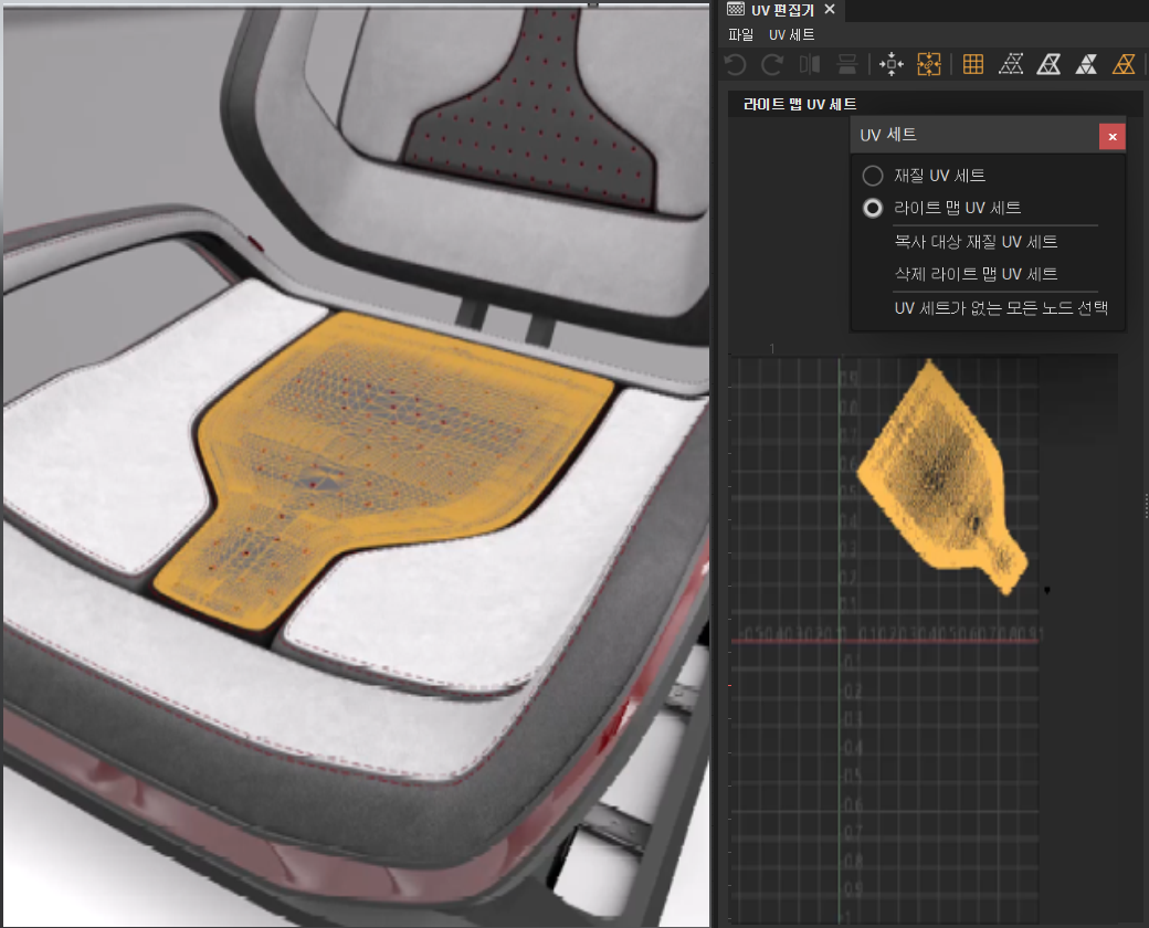

동영상 캡션: 데이터 파이프라인을 개선하기 위해 새로운 USD 파일 형식 옵션에 대한 몇 가지 사항을 추가하고 수정했습니다. 예를 들어, 이제 한 객체에 대해 여러 UV 세트를 가져올 수 있습니다. 여기에서는 Maya에서 별도의 UV 세트를 만들고 이를 VRED에서 라이트 베이킹을 위한 UV 세트로 사용합니다. 또한 가져온 정점 캐시 애니메이션도 내보낼 수 있습니다. USD 개선 사항에 대한 자세한 내용은 설명서를 참조하십시오.

폴리곤 메쉬에 다중 라이트 맵 UV 세트를 가져올 수 있습니다(예: 재질 UV 세트 및 라이트 맵 UV 세트).

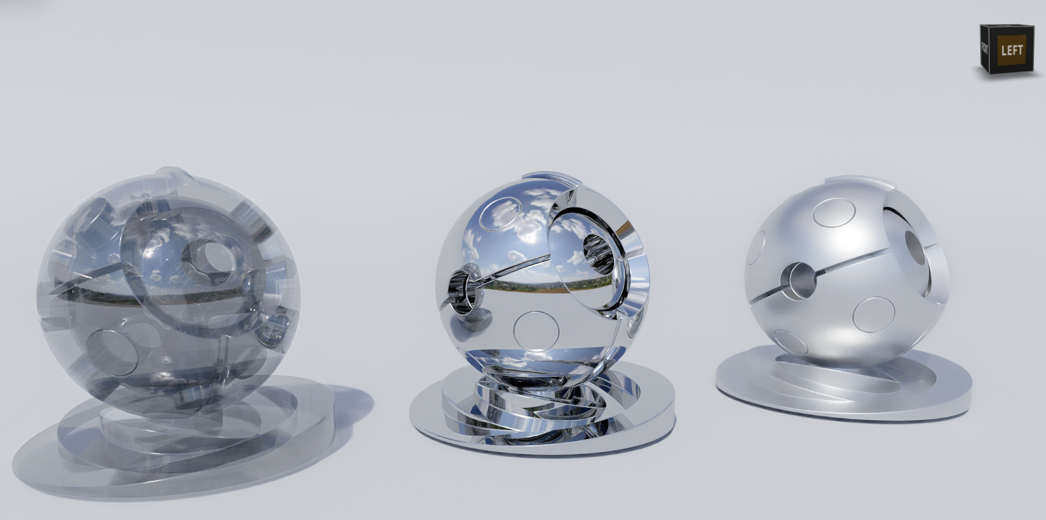

재질 - 유리, 크롬 및 브러시 메탈의 변환이 향상되었습니다.
