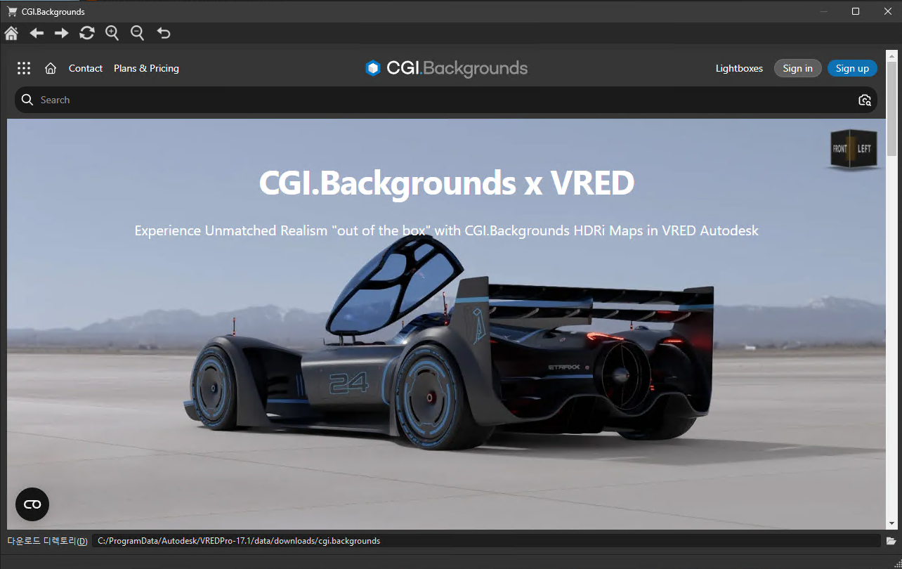

고해상도 360° HDRi 및 해당 백 플레이트를 위한 CGI.Backgrounds 웹숍이 추가되었습니다. VRED Ray HDR 자산을 다운로드하거나 CGI.Backgrounds HDRi 및 백 플레이트를 검색 및 구매합니다. VRED 라이브러리를 통해 다운로드할 수 있는 10개의 HDRi 환경 자산을 확인할 수 있습니다.
동영상 캡션: 사용자 인터페이스에서 직접 CGI.Backgrounds 컨텐츠를 위한 새로운 웹숍이 추가되었습니다. 다른 웹숍과 마찬가지로 백 플레이트 및 고해상도 환경과 같은 CGI.Backgrounds 컨텐츠를 다운로드하기만 하면 됩니다. 다운로드가 완료되면 VRED 장면에 자동으로 표시됩니다. 그리고 CGI.Backgrounds에서 이제 10개의 무료 환경 자산을 제공합니다. 이는 VRED 라이브러리에서 바로 다운로드할 수 있습니다. 이 파일을 다운로드해 압축을 풀고 자산 관리자 내에서 직접 볼 수 있도록 기본 설정에 경로를 추가하기만 하면 장면에서 바로 사용할 수 있습니다.
고해상도 360° HDRi 및 해당 백 플레이트(.jpg, .tif 및 .dgn 백 플레이트는 물론 .exr, .hdr, .ray 및 .tif HDRi 맵 지원)를 위한 새로운 CGI.Backgrounds 웹숍이 추가되었습니다. 새로운 CGI.Backgrounds 웹숍이 압축되지 않은 추가 VRED Ray.HDR 자산을 다운로드할 수 있는 VRED 랜딩 페이지로 안내합니다. 더 많은 HDRi와 백 플레이트를 검색하고 구매할 수도 있습니다. 압축되지 않은 파일 다운로드가 완료되면 HDR이 VRED 환경 돔에 직접 로드되고 이미지 배경이 장면 플레이트 편집기에서 백 플레이트로 로드됩니다.

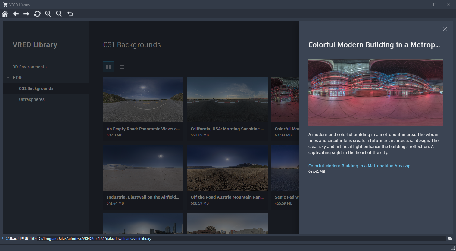

CGI.Backgrounds는 VRED 라이브러리를 통해 다운로드할 수 있는 10개의 무료 HDRi 환경 자산을 VRED 사용자에게 제공합니다.
다운로드를 완료한 후 자산의 압축을 풀고 자산 관리자에 추가합니다. 자산 관리자에서 자산을 드래그 앤 드롭으로 기존 장면에 로드할 수 있습니다.
이렇게 하려면 C:\ProgramData\Autodesk\VREDPro-<internalVersion>\data\downloads\vred library의 다운로드 디렉토리로 이동하여 자산의 압축을 풉니다. 장면 > 자산 관리자 > 검색 경로 > 환경 경로 아래의 기본 설정에 다운로드 경로를 추가합니다. 그러면 모든 HDRi 돔 환경이 있는 자산 관리자의 환경 아래에서 새 항목을 찾을 수 있습니다.
