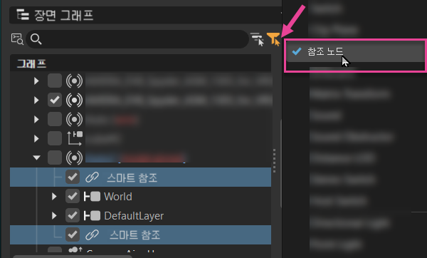

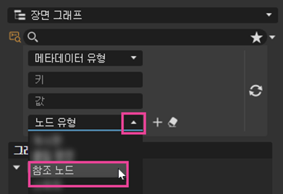

참조 노드
장면 그래프 필터 목록에 참조 노드가 추가되었습니다.
참조 노드를 표시하는 장면 그래프 고급 필터 목록
이 옵션을 사용하여 장면 그래프에서 모든 참조 노드를 신속하게 선택할 수 있습니다.
참조 노드를 표시하는 장면 그래프 필터 목록

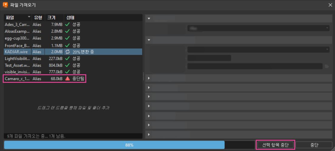

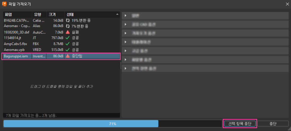

선택 항목 중단
이제 가져오기를 클릭하면 파일 가져오기 대화상자선택 항목 중단이라는 새 버튼이 나타납니다. 이 옵션을 사용하여 특정 파일의 가져오기를 중단할 수 있습니다.
빨간색 경고 삼각형이 있는 목록
파일 목록에서 파일을 클릭하여 강조 표시하고 선택한 다음 선택 항목 중단을 클릭합니다. 빨간색 경고 삼각형 아이콘 중단됨이 선택한 파일 옆에 나타납니다. 이 옵션을 사용하면 하나 이상의 파일을 로드하지 않아 시간을 절약할 수 있습니다.
선택 항목 중단
