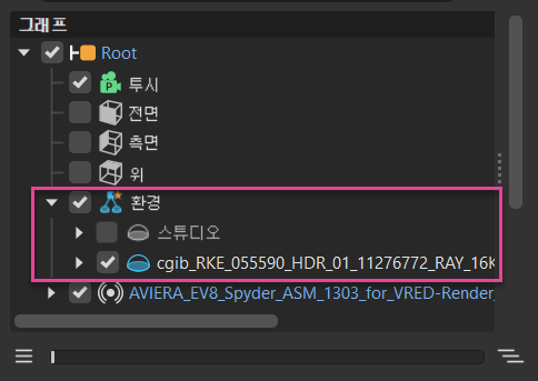

환경
이제 VRED 사용자들은 Alias에서 환경을 라이브 참조할 수 있으므로 VRED에서도 동일한 환경을 사용할 수 있습니다. VRED가 라이브 참조에서 하나 이상의 환경을 가져와 Alias와 동기화하면 VRED에 이러한 환경을 포함하는 환경 스위치가 생성됩니다.
VRED에서 환경 스위치가 만들어짐
VRED 환경에서 작업하거나, Alias에서 라이브 참조 환경으로 전환하거나, 라이브 참조 환경 스위치에서 다른 환경을 선택할 수 있습니다. 라이브 참조 환경이 Alias에서 수정될 때마다 VRED 사용자에게 업데이트가 제공됩니다.
제한 사항: Alias 버전의 VRED 스카이라이트 환경은 라이브 참조에 대해 지원되지 않습니다.
Alias의 라이브 참조 옵션에서 환경 필터를 활성화합니다. .hdr 이미지를 포함한 환경은 수정할 필요 없이 VRED에 표시됩니다. 라이브 참조에 여러 환경이 포함된 경우 Alias의 활성 환경이 기본적으로 표시됩니다. 위에서 설명한 것처럼 라이브 참조 환경 스위치에서 다른 환경을 선택하여 VRED의 다른 환경으로 전환할 수 있습니다.
