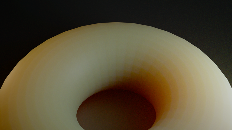

면처리 감소
하위 표면 분산을 사용할 때, 낮은 테셀레이션으로 인한 면처리 현상을 줄여 재질 내부로 빛이 침투하고 산란되며 빠르게 감소하는 과정을 더 자연스럽게 표현할 수 있도록 개선했습니다.
2026 2026.2
하위 표면 분산 사용 시 낮은 테셀레이션 하위 표면 분산 사용 시 면분할을 줄여 낮은 테셀레이션 문제가 해결됨

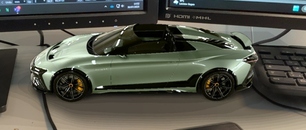

알파 채널 디더링
그림자 재질의 밴딩을 줄이기 위해 MR(혼합현실)의 알파 채널에 디더링이 추가되었습니다.
밴딩의 예
밴딩 이미지
