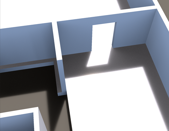

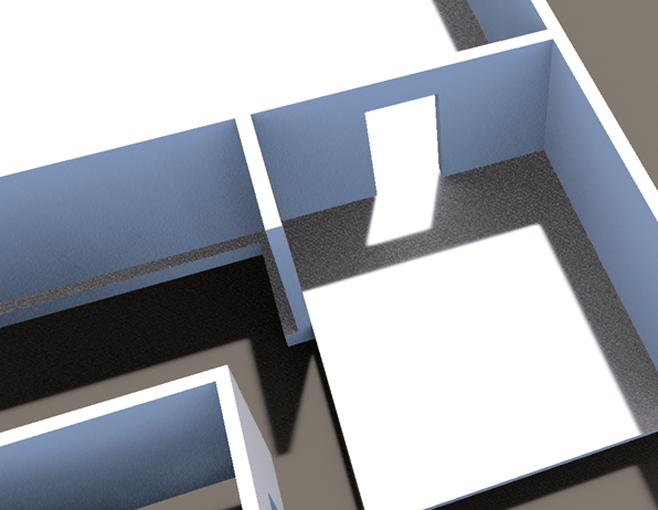

DLSS가 비활성화된 경우 레이트레이싱 및 레이트레이싱된 앰비언트 어클루젼 환경 그림자 품질이 향상되었습니다.
| 환경 그림자 2026 | 환경 그림자 2026.2 |
