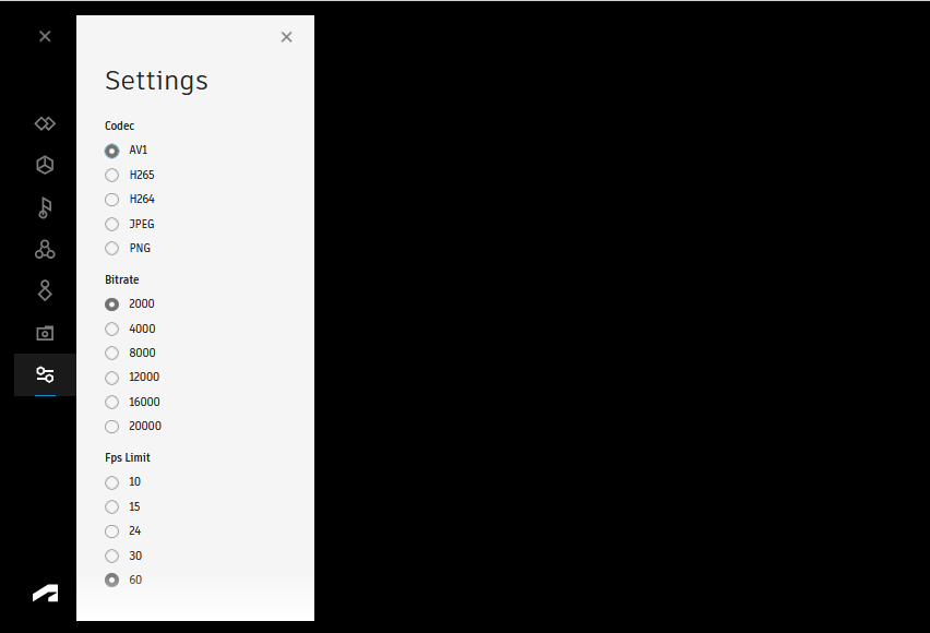

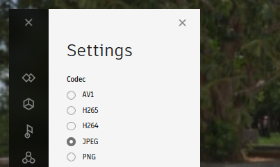

하드웨어 가속에서 저지연 비디오 스트리밍을 지원하기 위해, AV1 및 H.265 비디오 코덱에 비해 향상된 효율성을 제공합니다. 이러한 항목은 스트리밍 앱 > 설정 > 코덱 섹션에서 확인할 수 있습니다.
VRED에서 지연 시간이 짧은 두 가지 비디오 코덱인 AV1 및 H.265(HEVC)에 대한 지원이 추가되어, 소프트웨어 인코딩 및 디코딩에 비해 네트워크를 통한 이미지 스트림의 속도와 품질이 향상됩니다. 이러한 항목은 스트리밍 앱 > 설정 > 코덱 섹션에서 확인할 수 있습니다.
VRED는 이를 지원하는 NVIDIA 기반 하드웨어 인코더를 사용합니다. 이러한 코덱 중 하나를 사용하려면 컴퓨터에 호환되는 NVIDIA 그래픽 카드가 있어야 합니다. 그래픽 카드의 출시 시기에 따라 사용할 수 있는 코덱이 결정됩니다. 시스템에 호환되는 그래픽 카드가 없는 경우 VRED는 OpenH264 기반 소프트웨어 인코더를 사용하므로 이러한 비디오 코덱을 사용할 수 없습니다.
스트리밍 앱 > 설정 > 코덱 섹션에서 H264, H265 또는 AV1을 선택한 후 뷰어가 비어 있으면 드라이버 문제가 있는 것입니다. 터미널에 VRED가 해당 인코더를 생성하지 못했다는 오류가 나타납니다.
해결 방법: 스트리밍 앱 > 설정 > 코덱 섹션에서 다른 인코더를 선택합니다. 오류가 지속되면 NVIDIA 그래픽 카드 드라이버를 업데이트합니다. 문제가 해결되지 않으면 그래픽 카드에서 이러한 코덱을 지원하지 않는 것이며 VRED는 OpenH264 기반 소프트웨어 인코더를 사용하게 됩니다.
