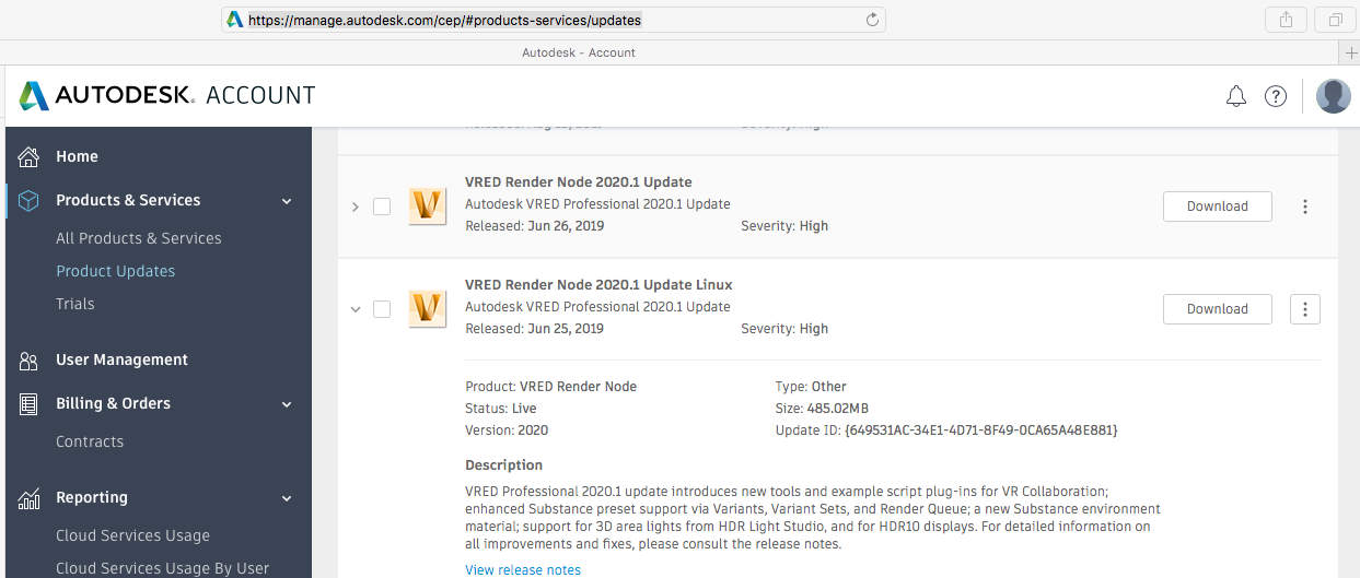

VREDCluster for Linux(VRED Render Node for Linux라고도 함)는 Autodesk Account 포털(https://manage.autodesk.com)에서만 제공됩니다.
(https://manage.autodesk.com)으로 이동하면 제품 및 서비스 > 제품 업데이트에서 VRED Render Node 2020.1.1 라이선스 버그 수정 사항(VREDCluster-2020.x-LicensePatch.zip)을 찾을 수 있습니다.
