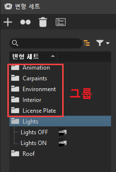

변형 세트 그룹
자세히 알아보기 아이콘 변형 세트에 대한 자세한 내용은 다음을 참조하십시오.

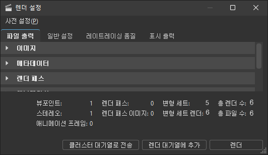

렌더 설정 모듈의 맨 아래에 있는 판독 값을 사용하여 렌더링된 파일 수 및 각 구성요소에 대한 분석을 수행합니다. 예를 들어 자동차 페인트 3개와 환경 2개를 선택하면 6개의 렌더 및 파일이 생성됩니다.
렌더링된 데이터에 대한 렌더 설정 판독 값

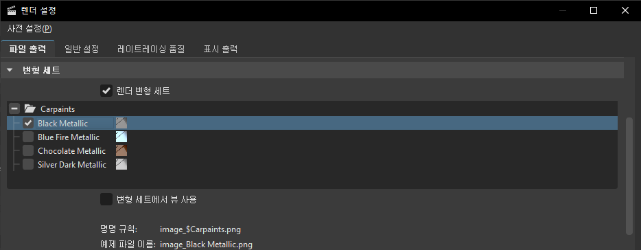

  1. 렌더 설정 > 파일 출력 > 변형 세트 섹션에서 렌더 변형 세트를 활성화합니다.

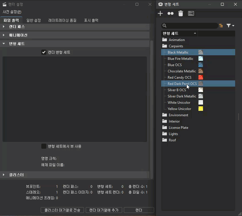

  2. 변형 세트 모듈에서 다음 중 하나를 수행하여 변형 세트 섹션에 변형 세트를 추가합니다.

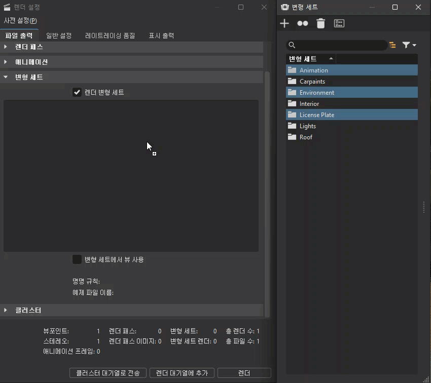

    • 폴더를 클릭하고 드래그하거나 Shift 키를 누른 채 드래그한 다음 변형 세트에 나열되면 필요한 변형을 선택합니다. 변형 세트의 모든 변형을 사용하려면 해당 폴더를 클릭합니다.
      폴더 추가
    • Ctrl 키를 누른 채 클릭하여 필요한 모든 변형을 선택한 다음 드래그합니다. 다음 변형은 자동으로 선택됩니다.
      자동 활성화된 추가 변형

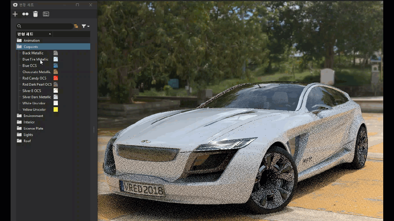

    팁:
    목록에서 변형을 두 번 클릭하여 트리거하고 변형 세트 모듈로 돌아가지 않고 어떻게 보이는지 확인합니다.
    두 번 클릭 변형 변경
