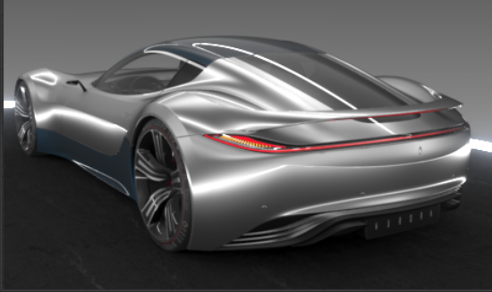

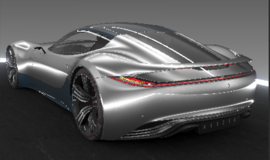

실시간 안티앨리어싱을 사용하는 방법
안티앨리어싱은 서페이스의 모양, 재질 및 텍스처를 만드는 스무딩 계산입니다. 안티앨리어싱 옵션을 사용하여 서페이스를 보다 사실적으로 표현할 수 있지만 프레임 속도가 영향을 받을 수 있습니다.
안티앨리어싱 끄기 안티앨리어싱 켜기
앨리어싱 안티앨리어싱
컴퓨터 화면은 작은 사각형 픽셀로 구성됩니다. 이 때문에 원형 객체 또는 곡면 그림의 모서리가 깎인면으로 나타납니다. 안티앨리어싱하면 렌더링된 객체의 모서리에 대한 픽셀화가 줄어듭니다.
