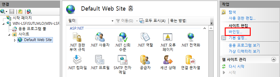

  2. 사이트 트리를 확장하고 AutodeskDM 가상 디렉토리를 호스트하는 웹 사이트를 선택합니다. 아래 이미지에서 웹 사이트는 기본 웹 사이트입니다. 기본 웹 사이트를 선택하고 작업 창에서 바인딩을 클릭합니다.
  3. https 바인딩을 제거합니다.

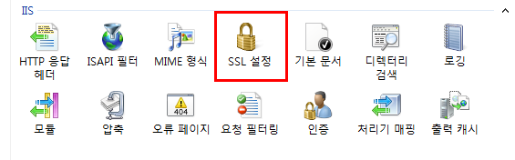

  5. AutodeskDM > 서비스 가상 디렉토리를 선택하고 SSL 설정 버튼을 두 번 클릭합니다.
  6. SSL 설정 페이지에서 SSL 필요 옵션을 선택 취소합니다.
