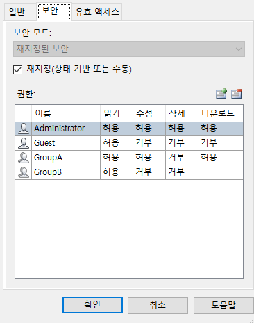

ACL(액세스 제어 리스트)
액세스 제어 리스트를 통해 멤버를 추가 및 제거하여 특정 파일, 폴더, 항목 및 사용자 객체에 대한 액세스 권한이 있는 사용자를 제어할 수 있습니다. 또한 멤버가 컨텐츠를 보고 컨텐츠를 수정하고 컨텐츠를 삭제할 수만 있는지 여부를 제어할 수 있습니다.
참고: 항목 및 사용자 객체는 Vault Professional에서 사용할 수 있습니다.
정의된 액세스 제어 리스트가 없는 파일, 폴더 또는 사용자 객체에서는 객체 기반 보안을 사용합니다.
객체 기반 보안은 재지정할 수 있습니다. 보안 재지정은 ACL이 객체에 여전히 존재하지만 새로 정의된 ACL로 재지정됨을 의미합니다. 재지정 액세스 제어 리스트 또는 재지정 ACL이라고 합니다.
재지정 ACL이 있는 한, 객체 기반 보안은 무시됩니다. 사용자가 재지정 ACL을 제거하면 객체 기반 보안이 새 보안이 됩니다. 재지정 ACL이 활성 상태이면 ACL 리스트의 멤버 및 사용자만 해당 객체에 대해 권한을 갖습니다.
