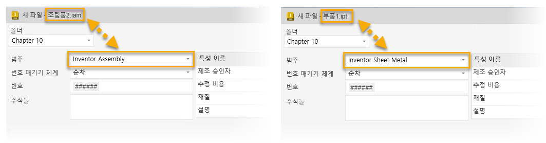

Data Standard 기본 구성에서는 Vault Professional 사용자가 주로 엔지니어링 범주의 파일을 작성하는 반면 Vault Office 사용자는 일반적으로 Office 범주에 지정된 새 파일을 시작한다고 가정합니다. 대부분의 고객은 엔지니어링 또는 사무실 파일에 대해 단일 범주 이상을 구현합니다. 예를 들어 부품, 판금 부품, 조립품, 도면 등에 대한 차별화 요소입니다. 일반적으로 할당은 회사별 규칙을 따르며 VDS는 자동화에서 이러한 규칙을 변환하는 데 매우 유용합니다. 사용자는 더 이상 이러한 표준을 수동으로 적용할 필요가 없습니다.
이 장의 규칙 스크립트는 범주 엔지니어링의 기본 미리 선택을 모든 VDS 응용프로그램(AutoCAD, Inventor 및 Vault)의 개별 범주 부품, 조립품 또는 개별 도면 범주로 변경합니다.
