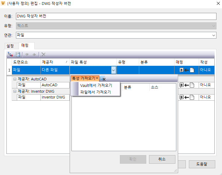

새(또는 기존) 특성 대화상자에서 매핑 탭을 선택합니다.
도면요소 열 아래에 있는 (새 매핑을 추가하려면 여기를 클릭하십시오.) 필드를 클릭합니다.
도면요소: 이 특성을 파일 또는 항목에/에서 매핑할 항목을 선택합니다. 특성에 매핑이 여러 개 있을 수 있어 파일과 항목 둘 다에 매핑할 수 있지만 파일과 항목은 별도로 매핑해야 합니다.
공급자: 선택한 도면요소 유형에 사용 가능한 옵션 리스트를 표시합니다. 이러한 파일은 AutoCAD 또는 Inventor 도면 및 모형, Office 문서, PDF 파일 등과 같은 CAD 파일일 수 있습니다.
파일 특성: 파일 특성 옵션은 도면요소 유형에 따라 달라집니다. 도면요소 유형이 파일이면 파일 시스템 또는 Vault에서 파일 특성을 선택할 수 있습니다. 도면요소 유형이 항목인 경우 Vault에 있는 파일에만 매핑할 수 있습니다.
파일 특성 아래 필드를 클릭한 다음 특성 가져오기를 클릭합니다.
Vault 또는 소스 파일에서 특성을 가져올지 선택합니다.
파일 선택 대화상자에서 가져오려는 파일을 찾습니다. 열기를 클릭합니다.
지정한 소스에서 가져올 수 있는 특성으로 특성 가져오기 리스트가 업데이트됩니다.

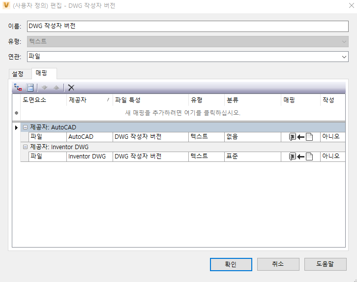

확인을 클릭하여 가져온 특성 리스트를 저장하고 매핑을 작성합니다.

매핑 탭에서 모든 변경 사항을 적용하고 특성 편집 대화상자로 되돌아가려면 확인을 클릭합니다.
리스트 맨 위에 있는 특성은 리스트 아래 있는 특성보다 우선합니다. 매핑 탭에서 위로 이동 및 아래로 이동 화살표를 사용하여 리스트를 재구성할 수 있습니다.
