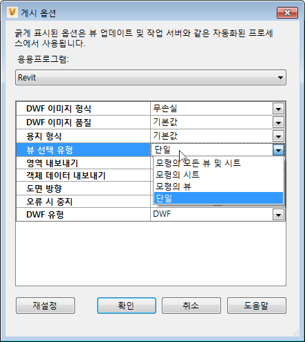

Revit 옵션
이 테이블에서는 Revit에서 사용할 수 있는 게시 옵션에 대해 설명합니다.
옵션 | 설명 |
DWF 이미지 형식 | 파일이 무손실인지 손실인지 지정합니다. |
DWF 이미지 품질 | DWF의 이미지를 기본값인 PNG 파일로 내보낼지 낮음, 중간, 높음 품질 설정의 압축된 JPG 형식으로 내보낼지 여부를 지정합니다. |
용지 형식 | 2D 뷰/시트의 용지 형식(ISOxx, ANSIxx, ARCHxx)을 지정합니다. |
뷰 선택 유형 | 게시하려는 뷰를 지정합니다. - 단일–마지막으로 저장된 뷰/기본 뷰를 게시합니다.
- 모형의 시트–모든 시트를 게시합니다.
- 모형의 뷰–모든 뷰를 게시합니다.
- 모형의 모든 뷰 및 시트–모든 시트 및 뷰를 게시합니다.
영역 내보내기 | 설비 관리 소프트웨어(예: Autodesk FMDesktop) 또는 DWF 마크업 소프트웨어(예: Autodesk Design Review)로 개별 룸 및 룸 데이터를 볼 수 있도록 기하학적 표현에서 영역 내보내기 특성을 별도로 지정합니다. |
객체 데이터 내보내기 | 내보낸 뷰에서 인스턴스 내보내기 및 객체의 유형 특성을 지정합니다. 자세한 내용은 Revit 도움말에서 DWF 파일로 객체 데이터 내보내기를 참고하십시오. |
도면 방향 | 도면의 가로 또는 세로 여부를 지정합니다. |
오류 시 중지 | 오류 발생 시 Job Processor의 중지 여부를 지정합니다. |
DWF 유형 | 작성된 파일이 DWF 또는 DWFx인지 지정합니다. |
게시 옵션 관리
주: 관리자만 게시 옵션을 구성할 수 있습니다.
- 도구 > 관리 > Vault 설정을 클릭합니다.
- Vault 설정 대화상자에서 시각화 탭을 클릭합니다.
- 옵션을 클릭합니다.
- 게시 옵션 대화상자의 응용프로그램 리스트에서 시각화 설정을 사용자화하려는 응용프로그램을 선택합니다.
- 사용하도록 설정할 각 게시 옵션 옆의 확인란을 선택합니다. 또는 옵션에 미리 정의된 값이 있으면 사용자 열의 리스트에서 하나를 선택합니다.
- 확인을 클릭하여 변경 사항을 저장하고 게시 옵션 대화상자를 닫습니다.
주: 재설정을 클릭하면 언제든지 현재 세션에 대한 변경 사항을 기본값으로 모두 복원할 수 있습니다.
