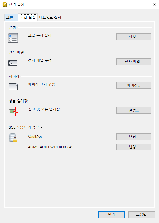

Vault 서버 성능을 미세 조정하고 Autodesk Data Management Server Console에 있는 전역 설정 대화상자의 관리 탭에서 추가 서버 설정(예: 전자 메일 알림 및 페이지에서 표시되는 행 수)을 구성합니다.
Vault 서버의 고급 설정에 액세스
기능 | 설명 |
고급 구성 설정 |
전자 메일 구성 | 전자 메일 수신자를 식별하여 테스트 전자 메일 메시지를 보냅니다. |
페이지 크기 구성 | 페이지에서 데이터의 행이 표시되는 방법을 구성합니다. |
경고 및 오류 임계값 | 성능 임계값을 구성합니다. |
SQL 사용자 계정 암호 | VaultSys 및 ADMS_%SiteName% SQL 서비스 계정의 암호를 변경합니다. |
