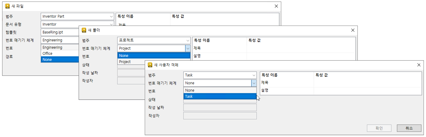

Data Standard를 사용하면 모든 Vault 객체 유형에 번호를 매길 수 있습니다. 03장에서는 이 범주에서만 사용해야 하는 프로젝트에 대한 번호 매기기 체계를 도입했습니다. 06장에 소개된 태스크 유형의 사용자 객체에 대해서도 마찬가지입니다. 번호 매기기 체계가 범주에 직접 바인딩된 경우 사용자가 적절한 체계를 선택하는 데 혼동되지 않을 수 있습니다. 10장에서는 엔지니어링 파일에 대해 다양한 범주를 도입했기 때문에 결국 "번호 매기기 체계 이름 = 범주"라는 원칙을 배웠습니다. 이 장에서는 상황에 따라 선택을 제한하는 데 필요한 스크립팅 기술을 설명합니다.
모든 연습을 완료하면 새 파일, 새 프로젝트 또는 작업의 번호 매기기가 Vault Explorer의 프로젝트, 작업 및 파일에 대한 이미지에 표시된 대로 필요한 컨텍스트에 대한 규칙 필터링 번호 매기기 체계를 따릅니다.

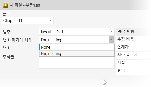

CAD 응용프로그램의 경우 범주 선택 필터와 상관없이 모든 파일을 번호 매기기 체계 "엔지니어링"으로 지정합니다.
