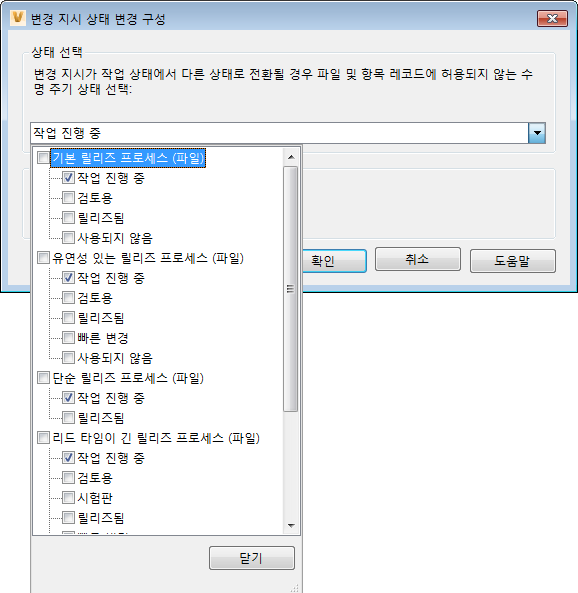

항목 및 파일 레코드가 선택한 수명 주기 상태가 아닌 경우 변경 지시가 작업 상태를 벗어나지 않도록 할 수 있습니다.
이러한 파일 및 항목은 파일 탭이 아니라 변경 지시의 레코드 탭에 표시되어야 합니다.
Vault 클라이언트에서 도구 > 관리 > Vault 설정을 클릭합니다.
Vault 설정 대화상자에서 변경 지시 탭을 선택합니다.
파일 및 항목 수명 주기 상태에 따라 변경 지시가 '작업' 상태에서 다른 상태로 전환되지 않도록 제한 옆의 구성을 클릭합니다.
변경 지시가 작업 상태 이외의 상태로 전환될 때 항목 또는 파일이 절대 가질 수 없는 수명 주기 상태를 선택합니다.
닫기를 클릭합니다.
이러한 설정을 파일이나 항목 또는 둘 다에 적용할지를 선택합니다.
확인을 클릭하여 변경 사항을 저장합니다.
