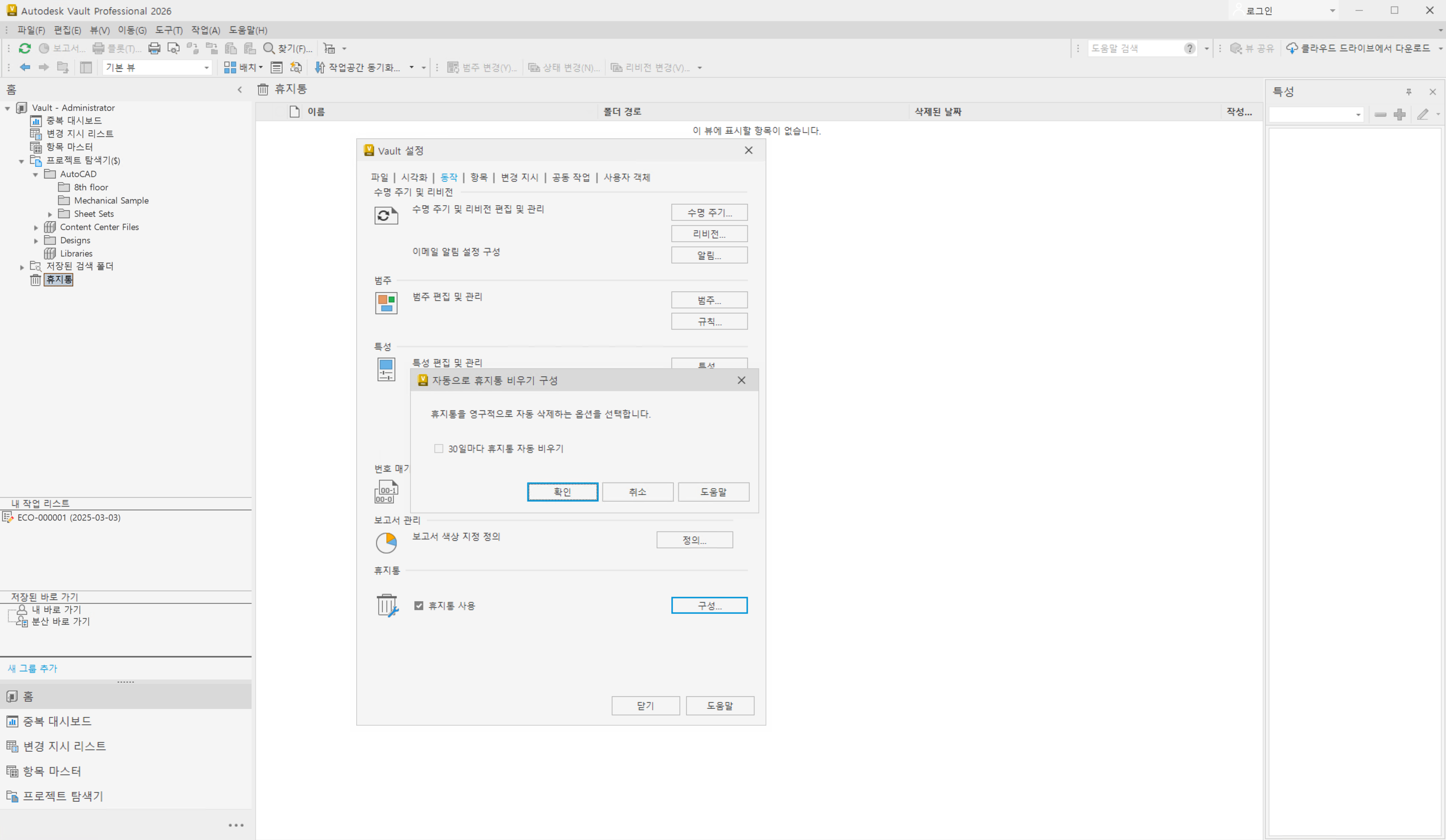

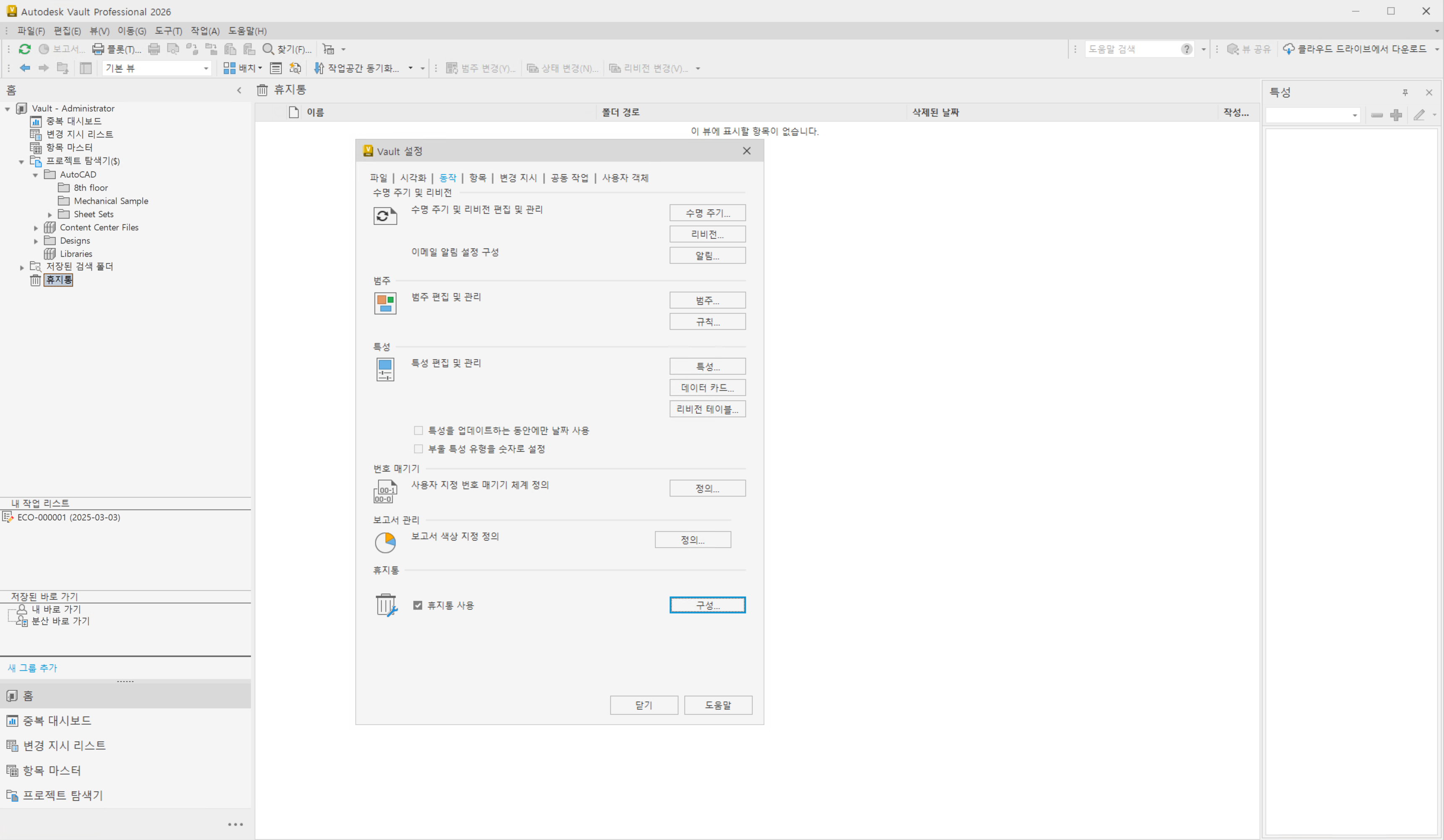

관리자는 Vault 설정 > 동작 탭에서 휴지통 기능을 활성화하거나 비활성화할 수 있습니다. 휴지통 기능을 비활성화하면 삭제 워크플로우가 파일 또는 폴더를 영구적으로 삭제하는 방식으로 돌아갑니다.
관리자는 삭제 후 30일이 지나면 휴지통에서 객체를 자동으로 제거하거나 언제든지 휴지통을 수동으로 비우도록 선택할 수 있습니다. 휴지통 워크플로우 내에서 다음 작업을 수행할 수 있습니다.
