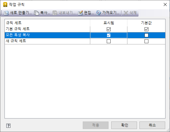

  1. 도구막대에서 정의() 를 선택하여 작업 규칙 대화상자를 엽니다.
  2. 다음 단계 중 하나를 수행합니다.
    • 새로 만들기를 클릭하여 새 규칙 세트를 작성합니다.
    • 기존 규칙 세트를 선택한 다음 편집을 클릭합니다.
    • 기존 규칙 세트를 선택한 후 복사를 클릭합니다. 소스 규칙 세트와 동일한 조건 및 설정으로 새 규칙 세트가 작성됩니다. 복사를 선택하고 편집을 클릭하여 변경합니다.

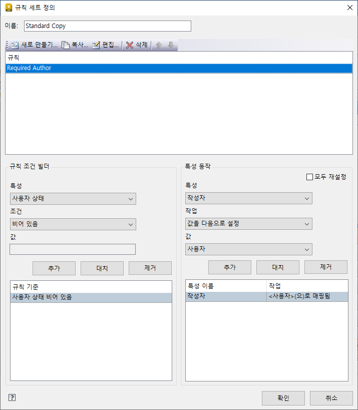

  3. 규칙 세트 정의 대화상자에서 다음 중 하나를 수행합니다.
    • 새로 만들기를 클릭하여 새 규칙을 작성합니다.
    • 기존 규칙을 선택하고 편집을 클릭하여 설정을 수정합니다.
    • 기존 규칙을 선택하고 복사를 클릭하여 동일한 설정의 새 규칙을 작성합니다. 복사를 선택하고 편집을 클릭하여 변경합니다.
    주: 규칙을 선택하고 삭제를 클릭하여 규칙 세트에서 규칙을 제거할 수도 있습니다.
  4. 규칙의 이름을 입력합니다.
  5. 규칙 조건 빌더에서 특정 특성 동작을 트리거하기 위해 충족해야 하는 특성 및 조건을 추가합니다. 필요한 경우 값도 입력합니다.
  6. 추가를 클릭하여 규칙에 규칙 기준을 추가합니다.
    조건을 선택하고 제거를 클릭하여 기존 조건을 제거할 수도 있습니다.
  7. 특성 동작에서 복사 작업 중에 이전 단계의 조건이 충족될 때마다 발생하게 할 특성 및 작업을 선택합니다. 필요한 경우 특성 작업의 값을 선택합니다.
  8. 추가를 클릭하여 규칙에 특성 동작을 추가합니다.
    동작을 선택하고 제거를 클릭하여 기존 특성 동작 설정을 제거할 수도 있습니다.
  9. 규칙을 선택하고 위쪽 또는 아래쪽 화살표를 클릭하여 규칙 세트의 규칙을 재정리합니다.
    해당 특성 동작이 트리거되려면 조건이 지정된 순서로 충족되어야 합니다. 따라서 첫 번째 규칙 조건이 절대 충족되지 않으면 두 번째 규칙도 절대 충족되지 않습니다.
  10. 언제든지 모두 재설정을 선택하여 원래 설정으로 되돌립니다.
  11. 확인을 클릭하여 설정을 저장합니다.
  12. 적용을 클릭하여 규칙 세트를 복사 작업에 즉시 적용할 수 있습니다.
확인을 클릭하여 변경 사항을 저장하고 작업 규칙 대화상자를 닫습니다.
