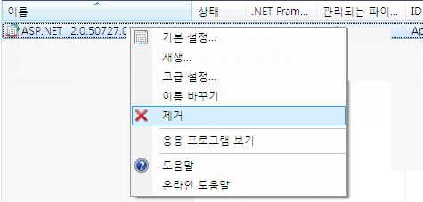

오류를 야기하는 필터를 마우스 오른쪽 버튼으로 클릭하고 제거를 선택합니다.
