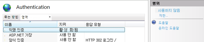

인터넷 정보 서비스 대화상자에서 로컬 컴퓨터 ► 사이트를 확장한 다음 기본 웹 사이트를 클릭합니다.
인증을 두 번 클릭합니다.
익명 인증을 클릭하고 사용하도록 설정되어 있는지 확인합니다.
인증을 마우스 오른쪽 버튼으로 클릭한 다음 편집을 선택하여 IIS에서 사용하는 익명 계정의 사용자 이름을 표시합니다. 이 계정이 서버에 있는지 확인합니다.
인증을 두 번 클릭합니다.
편집을 클릭하여 IIS에서 사용하는 익명 계정의 사용자 이름을 표시합니다. 이 계정이 서버에 있는지 확인합니다.
