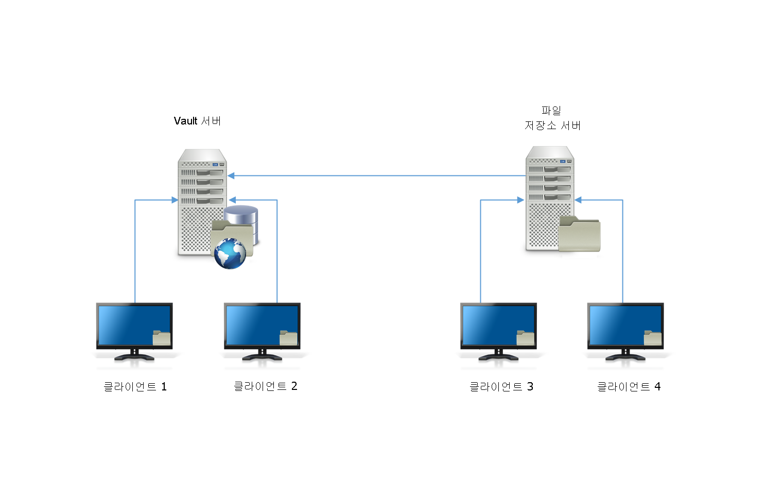

복제 기능은 모든 사이트에 대해 단일 데이터베이스를 사용하고 파일 저장소를 각 위치로 복제합니다. 이 아키텍처는 쉬운 구현, 최종 사용자 환경 유지 및 즉각적인 정보 가용성이라는 독특한 장점을 갖습니다. 이 아키텍처는 장거리(예: 대륙 간)에 분산되어 있거나 네트워크 성능이 떨어지는 사이트에는 적합하지 않습니다.

다이어그램에는 명확한 구분을 위해 SQL 서버가 별도의 컴퓨터로 표시되어 있습니다. SQL 서버는 별도의 컴퓨터나 Autodesk Vault Server에 있을 수 있습니다. 두 경우가 모두 지원되며 이 문서에 자세히 설명되어 있는 작업 흐름에는 영향을 미치지 않습니다.
Inventor를 사용할 때의 기본 구성은 각 클라이언트가 Desktop 컨텐츠 센터 폴더를 갖는 것입니다.
