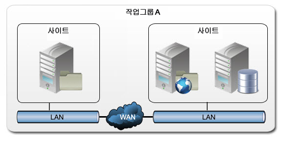

간단히 설명하기 위해 이 그림에는 하나의 작업그룹만 표시되어 있습니다. 그러나 이미 여러 작업그룹이 구성되어 있을 수 있습니다.
현재 상태: 발행 서버 하나와 사이트 두 개로 구성된 작업그룹 A

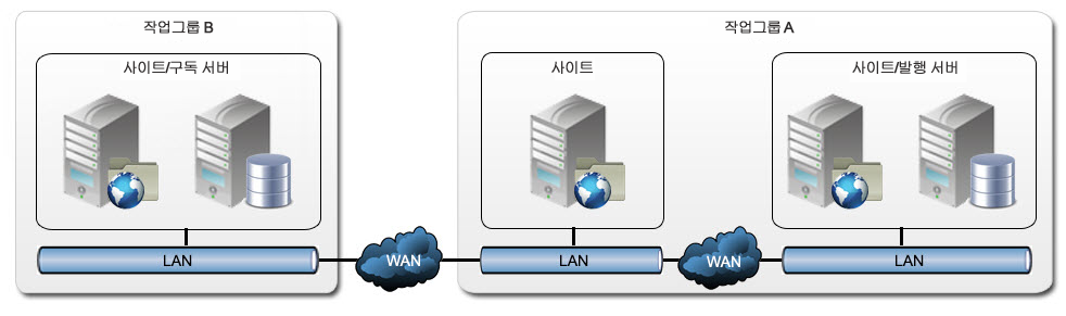

최종 상태: 작업그룹 두 개(발행 서버인 작업그룹 A와 서브스크립션 고객 서버인 작업그룹 B)

다음 지침에 따라 Vault 서버 사이트 중 하나를 Vault 사이트/발행 서버에 연결된 작업그룹 멤버쉽 고객 서버로 만듭니다.
  1. SQL 멤버쉽 고객 서버가 되도록 업그레이드할 사이트에서 파일 저장소를 복사하거나 백업합니다.
  2. 작업그룹 A의 다른 사이트에서 ADMS Console의 파일 저장소를 삭제합니다.
  3. 업그레이드 중인 사이트에서 SQL Server를 설치합니다.
    주: SQL은 Vault File Server와 동일한 컴퓨터나 별도의 컴퓨터에 설치할 수 있습니다.
  4. 발행 서버에서, 새로 설치한 SQL 서버(작업그룹 B)를 가리키는 작업그룹을 추가합니다.
  5. 복제가 완료되면 Vault Server 응용프로그램을 설치하고 서브스크립션 고객 서버 SQL Server에 연결합니다.
  6. SQL 멤버쉽 고객 서버에서 ADMS Console을 시작합니다.
  7. 1단계에서 복제할 Vault를 활성화하고 이를 기존 파일 저장소에 연결합니다.
