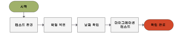

모든 Vault 업그레이드는 확인된 백업으로 시작하는 것이 좋습니다.
업그레이드 테스트를 위한 다음 절차는 백업 확인에 기본적으로 사용되는 방법입니다.
가장 좋은 방법은 프로덕션 서버와 유사한 컴퓨터에서 Vault 서버의 테스트 업그레이드를 수행하는 것입니다. 테스트 업그레이드는 백업이 올바른지 확인하고 프로덕션 환경에 영향을 주지 않으면서 잠재적인 위험을 식별하는 데 도움이 됩니다. 다음은 테스트 환경의 장점에 대한 개요입니다.
프로덕션 환경과 유사한 테스트 환경을 사용할 수 없는 경우에는 VMware나 Microsoft의 가상 PC와 같은 저렴한 가상 컴퓨터를 대신 사용하면 됩니다. 가상 컴퓨터에는 앞에서 설명한 여러 가지 장점이 결여되어 있지만 백업 및 마이그레이션 확인을 수행하지 않는 것보다 훨씬 낫습니다.
Vault 서버 응용프로그램을 사용하여 테스트 환경에서 프로덕션 백업을 복원합니다.

파일 저장소 및 데이터베이스가 완전한지, 그리고 복원된 환경이 작동하는지 확인합니다. 클라이언트를 사용하여 컨텐츠를 확인하고 Vault 서버 응용프로그램을 사용하여 구성을 확인합니다.
이 문서에 자세히 설명되어 있는 프로세스를 테스트 환경에 적용합니다. 테스트 환경을 사용하면 마이그레이션 프로세스를 경험하고 예기치 않은 문제를 발견할 수 있는 안전한 옵션이 제공됩니다. 이 프로세스는 장기 실행 시 시간이 오래 걸릴 수 있기는 하지만 프로덕션 환경에 대한 영향을 방지하여 시간과 스트레스를 줄여 줍니다.
