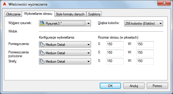

Ta procedura umożliwia określenie ustawień wyświetlania obrazów podglądu, które mają być uwzględnione w pliku obliczeń.
- Otwórz paletę narzędzi Dokumentacja i wybierz narzędzie Obliczanie pomieszczenia.
- Kliknij przycisk Opcje obliczania.
- Kliknij kartę Wyświetlanie obrazu.
Wyświetlanie obrazu dla dokumentu obliczania pomieszczeń
- Wybierz rysunek, dla którego mają zostać ustawione właściwości obrazu.
Uwaga: Jeśli dokument obliczeń ma obejmować kilka otwartych rysunków, należy osobno ustawić właściwości obrazu dla każdego otwartego rysunku.
- Wybierz żądaną głębię kolorów dla obrazów w pliku obliczeń. Wybór wysokiej rozdzielczości poprawia jakość obrazów, ale powoduje także zwiększenie rozmiaru pliku.
- Dla każdej kategorii (pomieszczenia, rozłożone pomieszczenia i strefy) wybierz odpowiednią konfigurację wyświetlania i określ szerokość i wysokość obrazu:
Uwaga: Na liście widoczne są tylko konfiguracje wyświetlania, dla których włączono reprezentacje wyświetlania pomieszczeń, stref i pomieszczeń rozłożonych.
- Kliknij przycisk OK.
