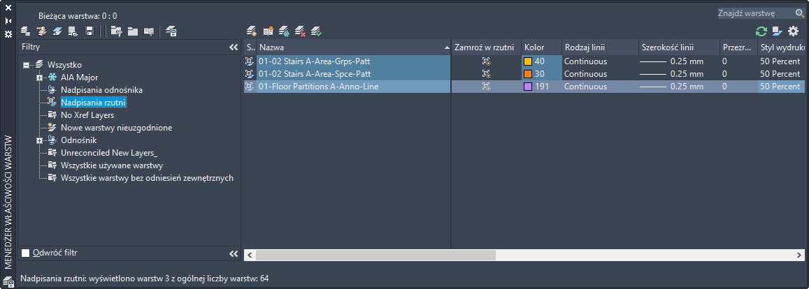

Istnieje kilka sposobów identyfikacji warstw zawierających nadpisania.
W Menedżerze właściwości warstw:
- Wyświetlany jest kolor tła dla każdego nadpisania i odpowiadającego ustawienia właściwości ogólnej. Domyślnie jest ono ustawione jako jasnoniebieskie, ale użytkownik może zmienić ten kolor na inny.
- W kolumnie Stan dla warstwy wyświetlana jest inna ikona (
- Etykieta narzędzi wyświetla informacje o nadpisaniu właściwości, gdy kursor zostanie umieszczony nad ikoną Stan warstwy zawierającej nadpisania.
- Wyświetlany jest wstępnie zdefiniowany filtr o nazwie Nadpisania, w formie drzewa, w którym znajduje się lista wszystkich warstw z nadpisaniami rzutni.
W obszarze roboczym rysunku:
- W wierszu polecenia wprowadź VPLAYEROVERRIDES, aby sprawdzić, czy aktualna rzutnia zawiera nadpisania właściwości warstw. Kiedy wartość parametru VPLAYEROVERRIDES jest równa 1, rzutnia zawiera nadpisania.
