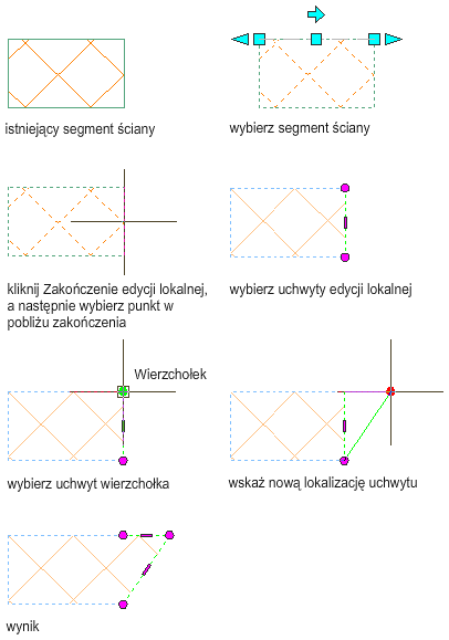

Ta procedura umożliwia modyfikowanie komponentów ścian za pomocą uchwytów wierzchołków.
Zostaną wyświetlone uchwyty edycji lokalnej dla komponentu ściany.

W poniższym przykładzie zakończenie ściany zmodyfikowane zostaje za pomocą uchwytu wierzchołka.
