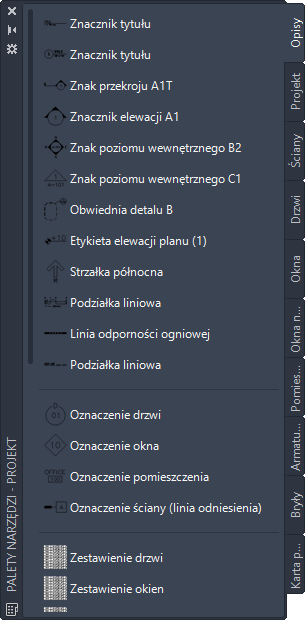

Paleta narzędzi zawierająca narzędzia etykiet elewacji
Domyślne palety narzędzi w obszarze roboczym zawierają przykładowe narzędzia etykiety elewacji, których można używać i które można adaptować do własnych potrzeb. Ponadto następujące katalogi dostarczone z oprogramowaniem zawierają narzędzia etykiet elewacji, które można dodać do palet narzędzi:
