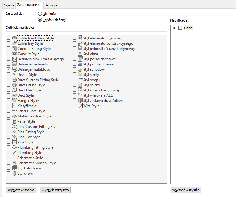

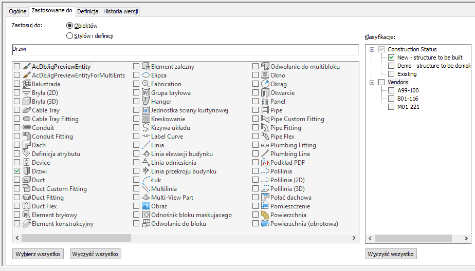

Definicję zestawu właściwości można utworzyć dla obiektów oraz stylów i definicji obiektów (podobnie jak definicje multibloków). właściwości nadawane ręcznie, które mogą być różne dla każdego wystąpienia obiektu, należą do definicji zestawów właściwości bazujących na obiekcie, które są stosowane dla każdego z obiektów z osobna.
Definicja zestawu właściwości, które są stosowane do obiektów drzwi
właściwości ręczne, które będą takie same dla wszystkich wystąpień stylu, należą do definicji zestawów właściwości bazujących na stylu, która jest nadawana stylowi (na przykład stylowi ściany) lub definicji (na przykład definicji multibloku).
Definicja zestawu właściwości, które są stosowane do definicji multibloków

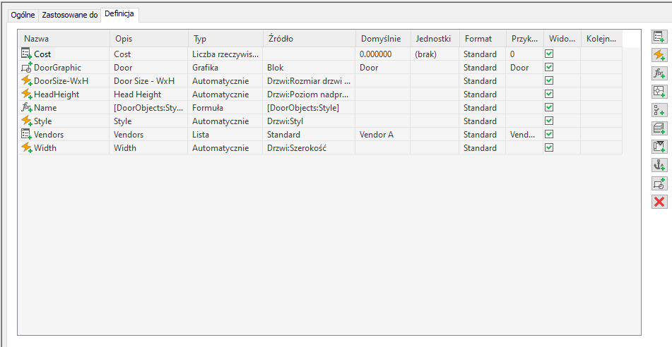

Właściwości automatyczne są odzyskiwane dynamicznie z obiektu. Większość właściwości automatycznych powinno się znajdować w definicji zestawu bazującego na stylu, nawet jeżeli wartości wahają się przy każdym wystąpieniu obiektu. Na przykład właściwości „Szerokość drzwi” i „Wysokość drzwi” są wyodrębniane automatycznie z obiektów drzwi. Umieszczenie tych właściwości w definicji zestawu bazującego na stylu zapewnia wartość dla każdego obiektu drzwi tego stylu. Jest to wydajniejsze niż umieszczenie ich w definicji zestawu bazującego na obiekcie, który potem dołącza się do każdych drzwi.
