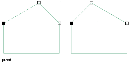

Na poniższej ilustracji jest przedstawione odwracanie linii dachu w przypadku ściany.
Odwracanie linii dachu w ścianie

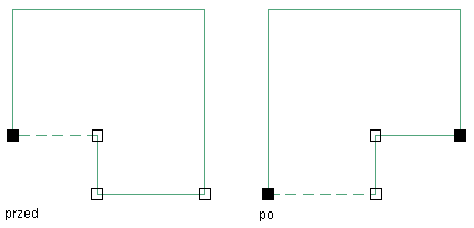

Na poniższej ilustracji jest przedstawione odwracanie linii podłogi w przypadku ściany.
Odwracanie linii podłogi w ścianie
