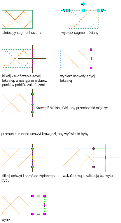

Ta procedura umożliwia odsuwanie krawędzi komponentu ściany za pomocą uchwytów wierzchołków.

W poniższym przykładzie krawędź komponentu ściany odsunięta zostaje za pomocą uchwytu wierzchołka.
