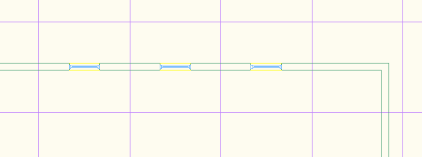

Można umieścić drzwi lub okno w ścianie w środku między dwiema liniami siatki.
Wstawianie okien w środku między dwiema liniami siatki
- Wybierz ścianę, w której chcesz umieścić drzwi lub okna wyśrodkowane na linii siatki.
- Kliknij jedno z poniższych poleceń:
- Sprawdź na palecie Właściwości, czy opcja Względem siatki jest ustawiona na Tak.
- Sprawdź na palecie Właściwości, czy opcja Położenie jest ustawiona na Środkuj.
Uwaga: Jeżeli opcja Położenie zostanie ustawiona na Środkuj, a opcja Względem siatki zostanie ustawiona na Brak, sposób wstawiania będzie równoważny dziedziczeniu opcji Położenie wzdłuż ściany = opcja Środkuj. Pierwsze drzwi lub okno zostaną umieszczone pośrodku ściany, następne drzwi lub okno zostaną wyśrodkowane pomiędzy pierwszymi z nich i końcem ściany.
- Korzystając z podglądu ekranu umieść drzwi lub okno wyśrodkowane między dwiema liniami siatki.
- Wstaw dowolną liczbę drzwi lub okien, a następnie naciśnij klawisz Enter.
