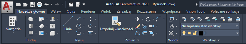

Obszar roboczy został zaprojektowany tak, aby ułatwić i przyspieszyć znajdowanie i używanie narzędzi oraz poleceń niezbędnych do wykonania bieżącego zadania.
Podobnie jak pakiet Microsoft Office program zestaw narzędzi AutoCAD Architecture 2026 wykorzystuje wstążkę jako centralne miejsce dostępu do poleceń. Wstążka zawiera wiele kart, w których pogrupowane są poszczególne polecenia według pojęciowych typów zadań lub według wybranych obiektów.
Wstążka zastępuje pasek menu oraz paski narzędzi jako główne miejsce dostępu do poleceń.
Menu aplikacji zawiera podstawowe polecenia dotyczące rysunku, takie jak: Otwórz, Zapisz, Drukuj, Eksportuj itd. Podobnie jak w przypadku zastąpionej przez menu aplikacji przeszukiwarki menu, dostęp do niej można uzyskać, klikając przycisk
w lewym górnym rogu obszaru roboczego.
zestaw narzędzi AutoCAD Architecture 2026 ma jeden domyślny obszar roboczy (Architektura). Menu i polecenia znajdujące się w poprzednich obszarach roboczych (Projekt, Dokument, Szczegóły oraz Wizualizacja) dostępne są na kartach wstążki.
Wraz z usunięciem pasków menu polecenia dostępu do funkcji Pomocy przeniesione zostały do panelu InfoCenter w prawym górnym rogu okna aplikacji. Znajdują się tam bezpośrednie zasoby panelu InfoCenter oraz menu Pomoc, dzięki któremu użytkownik uzyskuje dostęp do pomocy, samouczka i innych zasobów interaktywnych.
Paski narzędzi zostały usunięte z programu zestaw narzędzi AutoCAD Architecture 2026. Polecenia znajdujące się dawniej na paskach narzędzi są obecnie dostępne na wstążce.

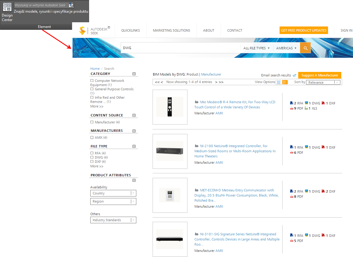

Serwis Autodesk Seek służy do wyszukiwania informacji na temat konstrukcji wyrobów. Wielu dostawców zasobów, zarówno firm, jak i indywidualnych dystrybutorów, publikuje dane w serwisie Autodesk Seek. Tego typu treści obejmują modele 3D, rysunki 3D, specyfikacje, broszury i inne opisy produktów bądź komponentów.
Importowanie biblioteki projektowej do programu AutoCAD Architecture 2026 Toolset
Użytkownik może także udostępnić swoje własne zasoby za pośrednictwem serwisu Autodesk Seek. Po opublikowaniu przez użytkownika rysunków lub bloków w serwisie Autodesk Seek, jego partnerzy i klienci uzyskają natychmiastowy dostęp do jego zasobów.
