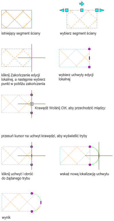

Ta procedura umożliwia przekształcanie krawędzi komponentu ściany w łuk za pomocą uchwytów wierzchołków.

W poniższym przykładzie krawędź komponentu ściany przekształcona zostaje w łuk za pomocą uchwytu krawędzi.
