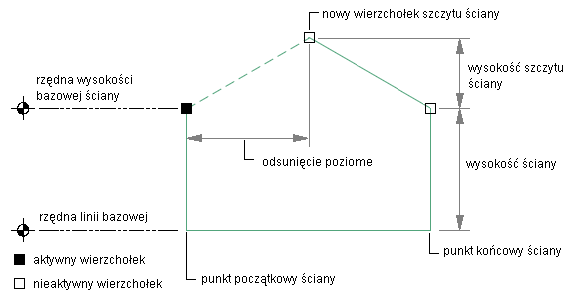

Procedura ta służy do dodania szczytu do linii dachu w ścianie. Można także dodać szczyt na arkuszu Linia dachu/podłogi w palecie właściwości.
Zostanie utworzony profil tymczasowy, w którym można zmodyfikować geometrię linii dachu.
Jeśli nie jest dostępna opcja Dodaj szczyt, oznacza to, że linia była już edytowana.
Modyfikacja linii dachu w ścianie poprzez dodanie szczytu
Trzeci wierzchołek jest dodawany do linii dachu w połowie między jej 2 końcami i osiem stóp (244 cm) w górę od linii dachu.
